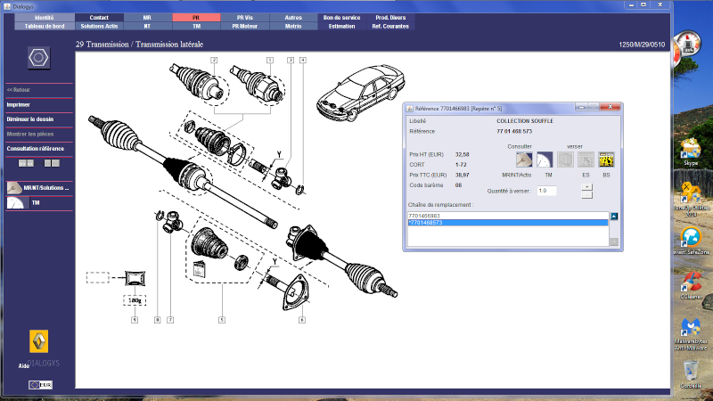

Pour ta gouverne, ce soufflet est détaillé chez Renault :
Soufflet de cardan percé Souffl10

+1 j ai fait changer le mirent y a peu et vue qui il faut virer le tripode je le sentait pas
Du coup je suis arrivé chez Renault avec mon cardan sous le bras Mr. Green
Toujours un peu de main d oeuvre économisé le soufflet seul vaut déjà cher

Ah oui j ai du aller trop vite en regardant dia....s Mr. Green mais vu le prix du neuf je prefere le changer
