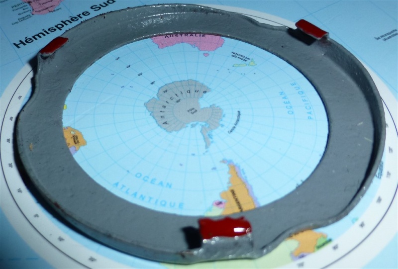

L'écrou à dévisser :
Jauge de carburant 611
Entre chaque ergots l'on distingue bien les trois rampes qui vont bloquer la jauge après que l'écrou ai été vissé :
Jauge de carburant 711
Le décors est planté :
Jauge de carburant 111

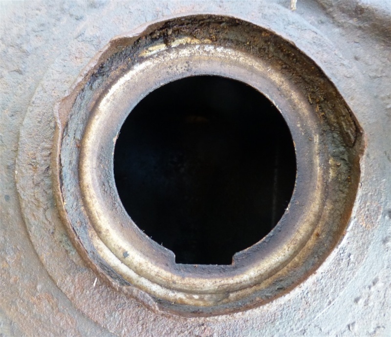

Le trou de passage de la jauge du  réservoir :
Jauge de carburant 211
L'écrou au dessus de l'embase du réservoir  en position d'extraction ou d'intrusion :
Jauge de carburant 311
Idem mais avec la jauge :
Jauge de carburant 411
Avec le tube de diamètre intérieur de 76mm x diamètre extérieur de 89mm et 60mm de hauteur. Sur lequel je vais souder 3 pièces qui vont entrainer les 3 ergots de l'écrou que j'ai peint en rouge.
Dessus je vais souder un plat sur lequel j'aurai soudé également un écrou de manœuvre de 24mm sur plat.
Jauge de carburant 510

Ci dessous une autre photo des pièces à souder ensemble l'écrou de 30mm sur plat avec un plat de 40mm x 100mm puis le tout sur le tube.
Il me reste à déterminer les 3 ergots à souder de l'autre côté du tube qui prendront appui contre ceux de l'écrou tôle. Je commencerai à souder ceux-ci en premier sur le tube.
Jauge de carburant 810

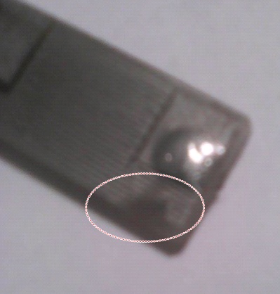

bonsoir a tous
je remonte le sujet de jauge : c'est une tubulaire  , est ce que quelqu'un a t'il essayé de réparé la jauge  car le circuit est coupé a l’embase du circuit
Jauge de carburant 2510
Jauge de carburant 25_110
je pense faire avec du papier alu qu'est ce que vous en dite futfut futfut
a + Thierry
