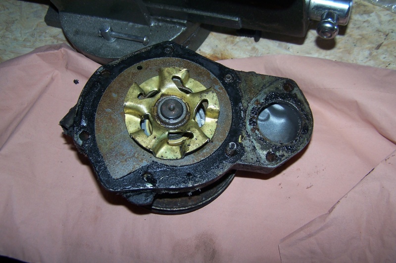

J'ai des problèmes de chauffe sur mon moteur.
ça dure depuis que j'ai changé la pompe à eau.
L'ancienne était HS et fuyait.
J'ai mi une autre mais depuis le moteur chauffe et l'eau ne circule pas. (ou pas beaucoup)
J'ai testé, retesté, démonté, redémonté ... c'est toujours pareil !
Celle que j'ai mis n'est pas exactement la même.
Le problème c'est que pour la référence de cette pompe, il y a plusieurs modèles et je n'arrive pas à savoir laquelle il me faut.
ça serait vraiment sympa que quelqu'un me dise où je peut trouver le même modèle que ma pompe d'origine.
Voici des photos:
pompe à eau <a href=pompe à eau 100_2710" />
pompe à eau <a href=pompe à eau 100_2711" />
Ce qui est important :
- ce sont de petites ailettes couleur dorées.
- pas de durite à brancher sur la pompe.
- Trois vis pour fixer la poulie.

J'ai beau retourner le problème dans tous les sens, pour moi la pompe n'est pas la bonne.
D'ailleurs, il me semble que même avec ma vielle pompe, je n'avais pas de problème de chauffe.

Ba justement la turbine n'est pas la meme !
C'est ça le problème (si pour toi la turbine ce sont les petites ailettes dorées sur la photo)
Moi je recherche une pompe avec la même turbine.
Et je trouve pas car sur les photos des sites internet y'a rarement la turbine et en plus les photos sont pas forcément "contractuelles".

Oui, quand je parle de turbine, c'est bien des ailettes dont il s'agit,effectivement si elles ne sont pas identiques au modèle d'origine, la circulation du LDR se fait moins bien, c'est un avis personnel ...
Essaye peut être sur France Auto Pièces si ils ont la même que ton ancienne pompe .

Le nombre de personnes sur Internet qui ont des problèmes de pompes à eau qui ne sont les bonnes, c'est impressionnant.
En fait avec la ref renault tu tombes sur un vaste choix de pompe toutes plus belles les unes que les autres  lol! mais pas forcément la bonne.

Entre temps, je me suis aperçu que la poulie de vilebrequin (damper) tourne un peu comme une patate.
Je ne sais pas si c'est normal ou pas. ça me semble étrange  scratch
tant qu'elle est pas vraiment comme une patate ça va  Mr.Red
non ce qu'il faut voir c'est l'état du caoutchouc entre le coeur et le tour de la poulie.
si il te semble bon et que la poulie ne patine pas c'est bon à mon avis.
