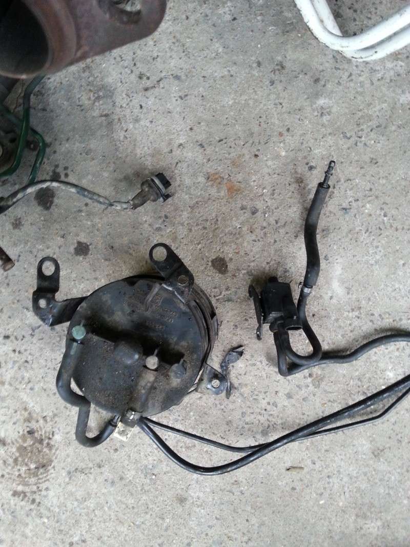

bonjour a tous .

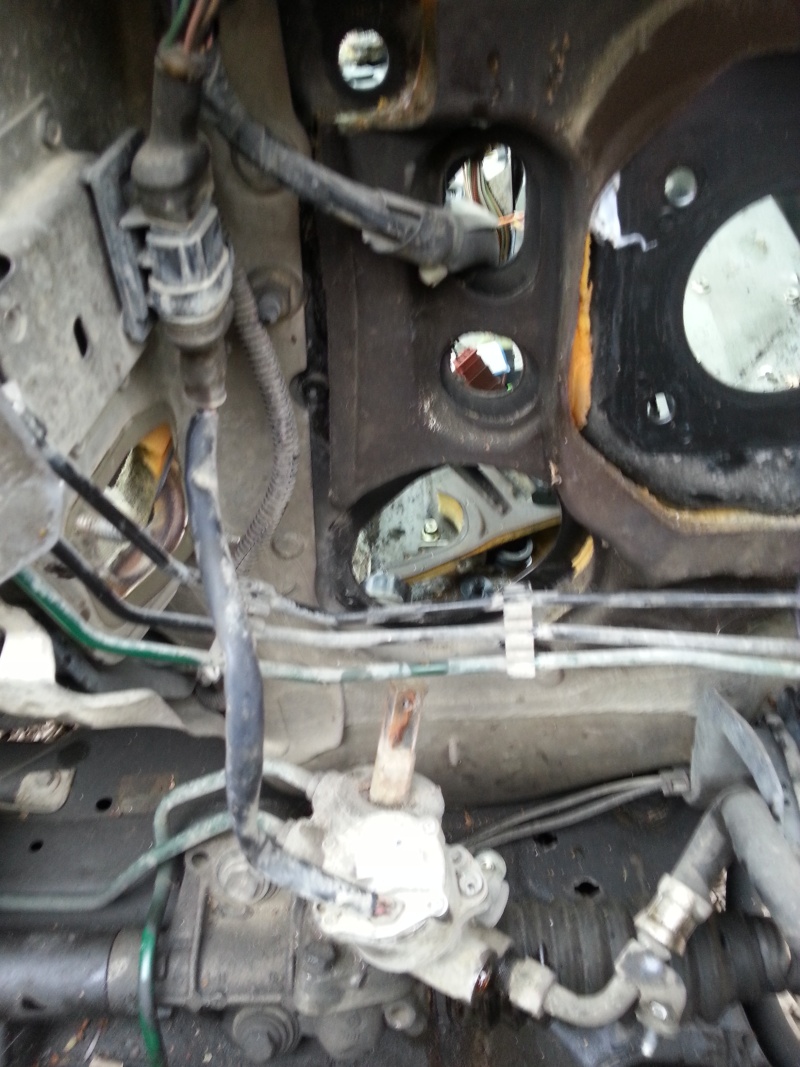

quelqu'un saurait il ce que c'est ? étant plus habitué au 2.2 dt ! la en démontant une safrane v6 de mon gendre je suis tombé la dessus planqué derriére le klaxon dans l'aile avant droite tenu avec une sangle . et la direction ( cremailliére a assistance variable je pense non ? ) merci a ce qui répondront !amicalement j mich .c'est quoi ??????? U<a href=c'est quoi ??????? 20140514/f56/18/65/54/49/20140513.jpg" />

Salut le gros réservoir me fait penser à un récupérateur de vapeur d'essence.

gilles02310 a écrit:
Salut le gros reservoir me fait penser à un récupération des vapeur d'essence.
bien vue gilles,c'est ça,j'ai la meme chose sur ma 19 16s thumright

bonjour gilles et yannick . c'est vrai j'ai reniflé au niveau des 2 tuyaux une fois débranché et ca sent légèrement un peu l'essence . vous étes sur que c'est ca ? merci les fans car la j'étais pommé lol  thumleft

pour moi,c'est ça.
ça s'appelle un recycleur/récupérateur de vapeur d'essence et sur celui de ma 16s,dessous y'a un petit bec d'évacuation et ça chlingue le sp98 plein tube dedans  lol!
au départ,je savait pas trop,ce que c'etait ce bloc moi aussi,en fouillant sur le net et dans ma rta,j'ai trouvé
