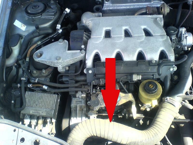

 | Sujet: Re: Manque puissance Safrane 2.2dT Ven 11 Avr - 18:28 | |
| Je suis retourné autour de cette 2.2dT aujourd'hui. J'ai changé cette durite :  Et c'est ok  J'ai fais 30km avec, la puissance est revenue D Pourtant l'ancienne durite semblait ok  J'ai inversé la durite avec l'autre 2.2dT de Pascal. J'essayerai à l'occasion. _________________  R25 V6T 182ch*R25 TXI Albertville*R25 V6i Limousine*Safrane 2.2dT RXT*Safrane 2.5 20v RXT* Mazda MX3 V6*Audi S8 360ch | |
