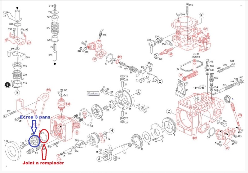

 Nombre de messages : 193 Age : 61 Localisation : Var Vos autos : safrane 2,2 DT RXT du 31/12/1997 - Laguna II 1.9 DCI 120 CV Sport Dynamique. Laguna 2.0 L T 205 CV Date d'inscription : 16/09/2011
 | Sujet: Re: fuite gazoil 2.2dt Dim 13 Sep - 9:28 | |
|  Voilà mon problème de fuite. Finalement j'ai commandé clef 3 pans et joint (pochette) | |
 | Sujet: Re: fuite gazoil 2.2dt Jeu 17 Sep - 18:08 | |
|  Douille pour écrou actuateur, appelée douille triangulaire par rapport a ses 3 pans plats | |

| Bonjour safrane083 et auto02, Je rencontre le même problème que vous au niveau de cet écrou 3 pans. Par contre je ne trouve pas de douille, pourriez vous me dire ou vous l'avez commander et la taille exacte (à vue de nez, sa semble être supérieur à 20, mais je ne sais pas plus) En vous remerciant par avance Thierry | |
safrane083 débutant
 | Sujet: Re: fuite gazoil 2.2dt Mar 20 Sep - 12:18 | |
| Bonjour. Achetée sur le net douille 3 pans mais depuis j'ai ouvert un autre poste sur Pompe a injection et je l'ai carrément sorti et je l'ai refaite sur une table. J'ai mis des photos..... | |

 | Sujet: Re: fuite gazoil 2.2dt Mer 21 Sep - 18:51 | |
| - safrane083 a écrit:
- Bonjour.
Achetée sur le net douille 3 pans mais depuis j'ai ouvert un autre poste sur Pompe a injection et je l'ai carrément sorti et je l'ai refaite sur une table. J'ai mis des photos..... Bonsoir Safrane083, j'ai vu votre autre sujet concernant la pompe à injection mais la fuite de la mienne n'est pas à ce niveau. Pour moi, c'est le joint derrière le gros écrou triangulaire. Du coup, je cherche un revendeur de ce type de douille pour démonter cet écrou mais je galère. J'aimerais savoir où vous avez commandé le votre. Cordialement Thierry | |
bernie2b Expert
 | Sujet: Re: fuite gazoil 2.2dt Jeu 22 Sep - 16:04 | |
| là : http://www.autodiesel13.com/outillage-6/cle-triangulaire-ve-14709.html | |
