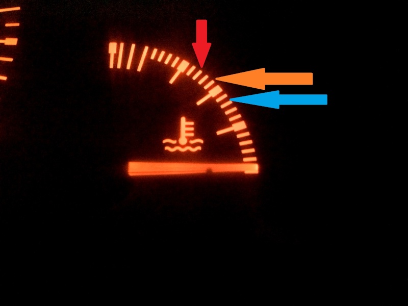

Voici pour la mienne (et mes anciennes Safrane).
Flèche bleue : Une fois chaude en utilisation normal sur route.
Flèche orange: En ville
Flèche rouge : En pleine été à l'arrêt ou embouteillage

Je viens de voir ton message bertrand alors moi le trait orange utilisation normal et au dessus du rouge en ville et le ventilo se déclenche.

En effet donc elle chauffe un peu trop alors.
Moi la flèche rouge c'est exceptionnelle. En pleine été, clim à fond. Dans le Sud avec 38°C dehors lol!

Bertrand, tes indications sont les bonnes :
Flèche bleue : 76° environ
Flèche orange : 92° environ (déclenchement des ventilos en PV)
Flèche rouge : 95° environ, fonctionnement en continu des ventilos en PV (ou GV avec la clim)
