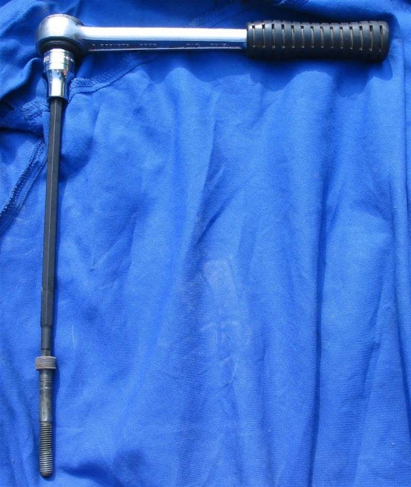

-Des photos lors de l'intervention côté ARD :
Problème de frein Ar et av  sur la 2,5 20v  - Page 2 119
-Avec le repousse piston qui va bien :
Problème de frein Ar et av  sur la 2,5 20v  - Page 2 217
-Et l'outillage FACOM qui va super bien pour cette intervention :
Problème de frein Ar et av  sur la 2,5 20v  - Page 2 318

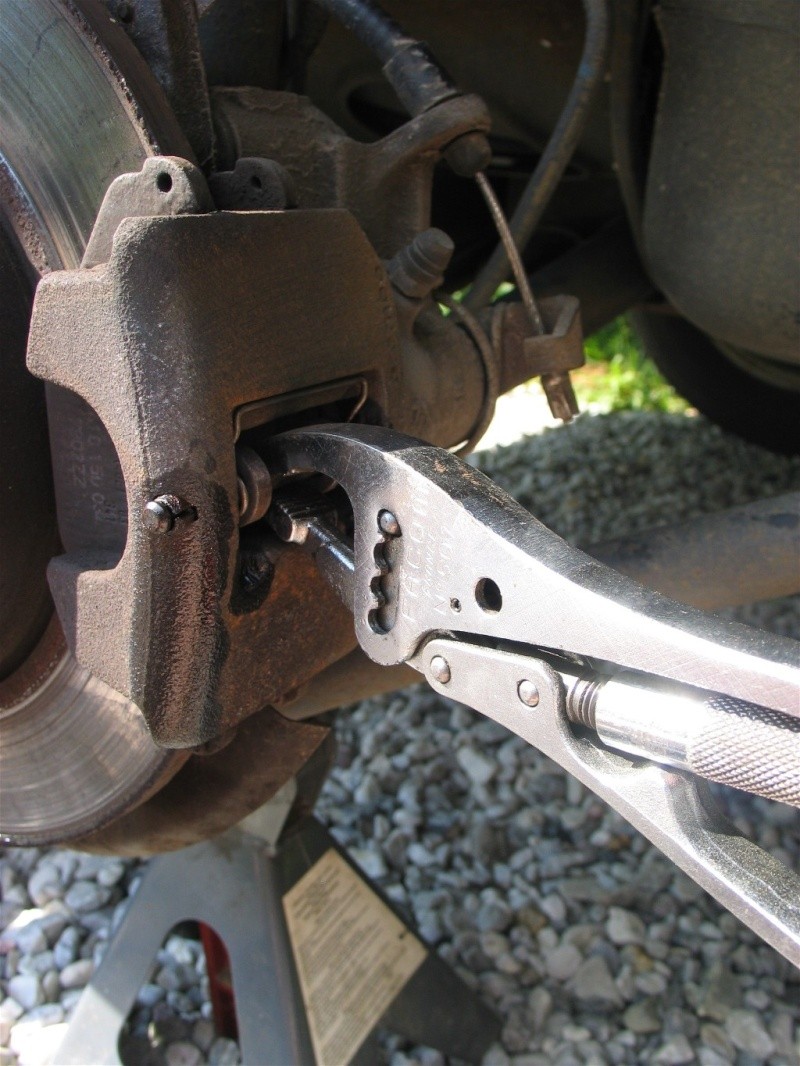

-Lorsque vous faites état d'une goupille, je suppose que celle qui est tenue par la pince étau !!
Problème de frein Ar et av  sur la 2,5 20v  - Page 2 415
- Je suis d'accord avec vous une petite préparation préléminaire avec du dégrippant aide bien à l'opération et doit éviter de se prendre inutilement la tête.
-Sur la photo l'on aperçoit sur le corps de l'étrier le surplus de dégrippant qui a coulé.
