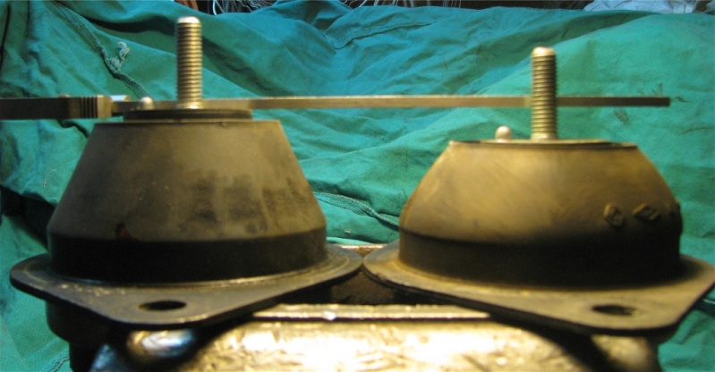

| Bonsoir à vous toutes et tous, -Voilà la photo que j'avais prise, elle parle d'elle même : à gauche le neuf et à droite le vieux !!  A+ looping71600
 Nombre de messages : 1820 Age : 68 Localisation : PARAY LE MONIAL 71600 BOURGOGNE DU SUD Vos autos : R25 TDX, R25TD, R19 D, 405 SRTD,SAFRANE 2.2dt 2000 Date d'inscription : 07/02/2010
 | Sujet: Re: Resonnement dans la caisse Jeu 27 Fév - 19:26 | |
| Bonsoir à vous toutes et tous, -Ma 2.2dt annonçait 216 000km au compteur lorsque j'ai fait l'échange, sûrement que le kilomètrage y est pour quelque chose, également le nombre des années, la façon de conduire doit avoir plus d'effet sur le fer à cheval et la cuisse de poulet qui eux reprennent les efforts sur les changements de reprise de couple sur la carrosserie (ralentissements, accélérations). - J'avais changé également le silent bloc AVG vers la BV. -J'ai conservé la cuisse de poulet car visuellement apparaissait correcte et les résonnances avaient disparu.  A+ looping71600

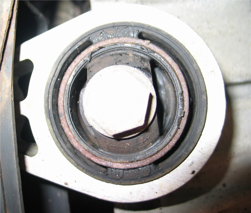

Bertrand29 ta dernière photo postée : la cuisse de poulet était vraiment HS. - Sur les accélérations et ralentissement le moteur devait sacrément osciller et quel était l'état du fer à cheval ? -Je suppose pas dans le meilleur état !!

| C'est vrai que la différence est flagrante | |
Bonne journée
looping71600 Bonsoir Looping  La photo a été trouvé sur le net. Voici l'état de mon support moteur GMP de ma Safrane 2.5 20v. Le reste est ok :  Je l'ai acheté avec ce support hs. Le moteur bougeait énormément surtout quand je mettais la Bva sur D ou sur R. Le couple du moteur faisait bouger la caisse entière. De même quand je prenais une bosse sur la route. J'ai du par la suite changer le triangle conducteur et le cardan conducteur. Tout ceci à cause de ce support moteur hs. _________________  R25 V6T 182ch*R25 TXI Albertville*R25 V6i Limousine*Safrane 2.2dT RXT*Safrane 2.5 20v RXT* Mazda MX3 V6*Audi S8 360ch | |

 | Sujet: Re: Resonnement dans la caisse Sam 1 Mar - 5:26 | |
| il était temps de le changer | |
 | Sujet: Re: Resonnement dans la caisse Sam 1 Mar - 9:10 | |
- Je dirai même plus : IL ETAIT GRAND TEMPS de le changer, l'ancien propriétaire aurait dû même le faire au moment où il s'est vraiment déchiré.
- Car après ce sont les autres pièces qui n'ont pas été conçues pour la fonction tenue par la cuisse de poulet qui en subissent l'absence !!
-A+ looping71600 | |
