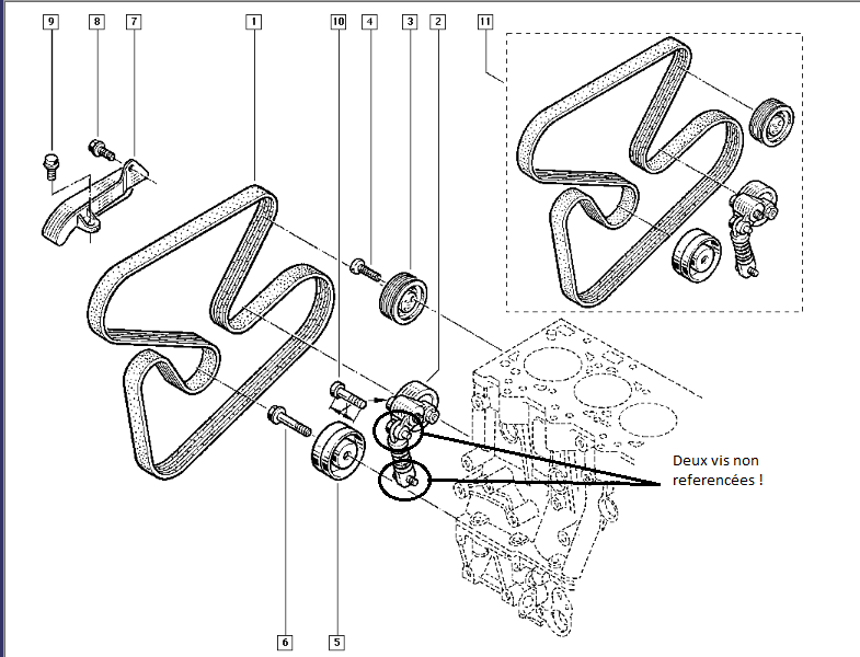

Par contre je n'arrive pas a trouver les références de ces deux vis, galets tendeur auto, toutes les autres OK
Tension courroie acessoire 2.2td Acc10
Quelqu'un les à déjà prise chez nono ?

C'est les vis N° 5 et 10 qu'il faut remplacer
Tension courroie acessoire 2.2td Empty
MessageSujet: Re: Tension courroie acessoire 2.2td   Tension courroie acessoire 2.2td EmptySam 1 Mar - 18:23
Je confirme pour les vis, 5 et 6 sur le dessin au dessus.
Tension courroie acessoire 2.2td Sign1011
MessageSujet: Re: Tension courroie acessoire 2.2td   Tension courroie acessoire 2.2td EmptySam 1 Mar - 18:25
Et non  Mr. Green ...... j'ai édité mon message  lol! lol!
MessageSujet: Re: Tension courroie acessoire 2.2td   Tension courroie acessoire 2.2td EmptySam 1 Mar - 18:26
Oups j'ai fais la même boulette que toi lol! J'ai mal suivi le trait !  :cyp:
MessageSujet: Re: Tension courroie acessoire 2.2td   Tension courroie acessoire 2.2td EmptySam 1 Mar - 18:31
C'est vrai que c'est trompeur  Wink

C 'est ce qui me semblait  Mr. Green  donc pour ma part je vais même changer les trois avec la torx
Pour Looping : la vis 4 : 7703 009 276
                     la vis 6 : 7703 002 895
                     la vis 10 : 8200 010 727
A tout cassé dans les dix euro !
Merci de votre aide j 'avais un doute  What the fuck ?!?
