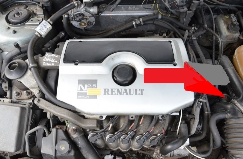

Je me permets de reprendre la photo de Bertrand29 que je remercie au passage  :519:  en vous demandant de bien vouloir identifier le composant qui se trouve à cet endroit sur la durite, voir la grosse flèche rouge que j'ai réorienté lol! et si possible me dire quel est son rôle dans le circuit d'air.
Merci mille fois  Mr. Green

J'ai comme l'impression que j'aurais jamais la réponse snif!
Composant inconnu sur durite  Empty
MessageSujet: Re: Composant inconnu sur durite    Composant inconnu sur durite  EmptyJeu 20 Fév - 13:58
Ben je voudrais bien, ...... mais je ne sais pas  :214:
Par contre, vois tu une référence , car avec ça, je serais en mesure de trouver  Wink

Loll merci ... c'est gentil ' je vais patienter et attendre, c'est fou quand même avoir la tête bourrée de technique et bûcher sur un bout de plastoc ...euhh c'est de l'humour hein :-)
MessageSujet: Re: Composant inconnu sur durite    Composant inconnu sur durite  EmptyJeu 20 Fév - 14:08
Mais c'est vraiment un bout de plastoc, ou bien il y a une connexion électrique ? ?
Sinon, il se pourrait que ce ne soit qu'un bouchon ...... pour peu que cette durite soit commune à d'autres motorisations  Wink

Oupss j'avais pas vu la fin du message, non j'ai pas de référence et dieu sait combien j'ai retourné googgle, forum et autre NT, non il n'y a aucune connexion électrique, pour dire vrai il n' y a même plus la partie supérieure' juste le support sur la durite. J'ai découvert ça en voulant mettre un coup de neuf à mes durites. En même temps je soupçonne un élément du chauffage, vu qu'il a été supprimé et que les durites dudit chauffage n'existent plus..

D'après le schéma ça serait la pièce 6 ,  je pense parce que pas très ressemblant avec la réalité, y qu'a voir la photo tu vois que le coude de la grosse durite est escamoté, et c'est justement sur ce coude que se situe la pièce.

Et pourtant elle existe , elle est au bout de la flèche rouge.
J'ai une idée, Bernie steeple essaye de m'afficher les durites de chauffage, peut être que...

Il y a 2 branchements dessus :

Merci Bertrand, mais ils servent à quoi ? ?
MessageSujet: Re: Composant inconnu sur durite    Composant inconnu sur durite  EmptyJeu 20 Fév - 17:19
Salut je crois que c'est le tuyaux de dépression du régulateur de pression d'essence.
MessageSujet: Re: Composant inconnu sur durite    Composant inconnu sur durite  EmptyJeu 20 Fév - 17:28
Il y a de la vapeur d'huile qui passe dedans

Voila après vérif la durite ne sert pas pour le régulateur de pression d'essence voici un peu de lecture qui devrais répondre à cette question.

C'est bien un bloc 2.5 (le miens lol!) avec l'adaptation du GPL.

lol! Non ne t’inquiète pas Very Happy Le système GPL fait qu'il y a plus de durits et branchements.

Merci à vous tous de vous être penché sur ce sujet, Gille02310 ton schéma m'a bien aidé je le reprend pour montrer ce composant. j'en profite pour mettre deux photos de la durite pour une meilleure vision.
Bertrand j'ai moi aussi un montage GPL donc  c'est pour ça qu'il y a un bouchon sur la grosse durite.
En tout cas maintenant je comprends tout beaucoup mieux. Merci encore, vous êtes formidables.
