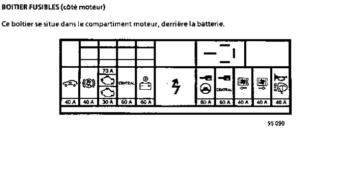

Sous le capot, ce sont les fusibles principaux, ...... un d'entre eux alimente tout
A vérifier en premier, regarde :
2.5 TD en rade Fusibl10
2.5 TD en rade Fusibl11

j'ai tout controlé fusibles interieur, exterieur, relais
ce qui est bizare, sur le TDB il y a une tres légere lumiére des voyants mais tres légére
pas de centralisation, pas de lumiere interieur, pas de lancement démarreur
tout les fusibles sont bon, les masses sont neuves, batterie OK
et j'ai cette panne depuis que j'ai fait le reset comme ma dit bernard, cable masse relié au cable plus pendant plusieurs minutes ( débranché de la batterie je précise)
et depuis plus rien ne marche
