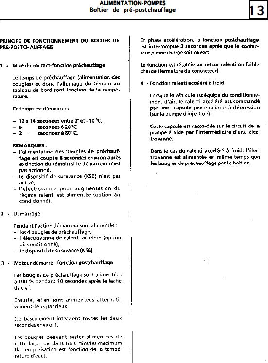

Ça sent le sapin pour ton boitier de pré/post chauffage.
En effet, après le démarrage, les bougies sont alimentées pendant encore 10 secondes, puis 2 par 2 en alternance jusqu'à ce que le LDR soit à 60° ou pendant 3 minutes maximum :
impossible de démarré suite a un changement de moteur - Page 2 Precha10

ton boitier de pré chauffage n'est pas en cause je pensse,ce que t'entend,c'est le post chauffage.
la mise a l'air libre du reservoir est ok?change la menbranne de ta pompette d'amorçage,je suis presque sur que ça va résoudre ton problème.
fait ce test comme déja dit.tu débranche les 2 durits sur la pompette d'amorçage et tu les fait tremper dans un bidon.essaye de voir si elle fait toujour le meme cirque en fesant comme ça.
si elle demarre,c'est que ton boitier de pré chauffage est ok,je voit pas pourquoi tu veut le changer....

Ce n'est pas le fonctionnement normal .... les bougies restent alimentées après démarrage pendant 10 secondes, et ensuite, le post chauffage prends le relais.
Ça n'explique pas tout, mais après, ça dépends aussi de la T° ambiante.

ma 19dt a le post chauffage qui fonctionne plus depuis un bail,elle a toujour demarré au quart,meme par -15
le post chauffage,ont l'entend au niveau du boitier aprés avoir demarré:tic tac tic tac(il chauffe les bougies 2 par 2 en alternance jusqu'a une certaine température du liquide)mais meme avec un post chauffage hs,il a pas a caler,un coup demarré,a part un probleme d'alimentation gasoil,rien ne peut le faire caler
