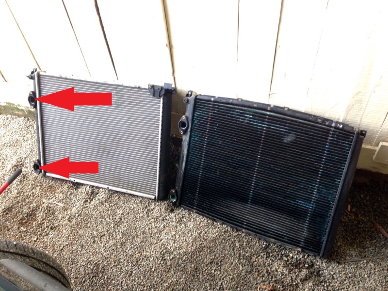

Sur la 2.2dT RXT de Pascal, la radiateur fuyait.
Nous avons trouvé un autre comme neuf mais par contre au moment du remontage, celui fuit au niveau des 2 raccords qui vont sur la radiateur et qui tiens avec 2 boulons de 10.
Le raccord en bas permet de brancher une durite et une sonde, le raccord du haut une autre durit.
Fuite raccords radiateur Safrane 2.2dT  Photo215
Je ne comprends pas pourquoi ça fuit ! Tout est bien visé. Pas de joint à l'origine normalement ?
Cela goutte pas mal quand même.

je pense que la surface de racordement ne doit pas etre totalement plane
verifie avec un niveau a bulle (tu le met sur un angle avec une lumiere derrier ) si tu voi le jour c'est que ces pas plat fait pareille avec les raccord

Je pense aussi car les raccords sont de la voiture et non du radiateur. Il aurai fallu regarder les raccords de la voiture lors du démontage du radiateur neuf.
