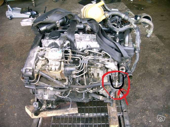

bonjour a tous
voilà j'aimerai savoir a quoi sert cette durite  :214:
j'aimerai avoir un petit renseignement  34432510 moteur 2.1 dt

elle est reliée a la pompe DA à gauche sous la pompe a injection?
Depression, assistance freinage scratch

j'aimerai avoir un petit renseignement  34432511 non la durite qui et en noir

assistance pour le freinage

Non, pas assistance de freinage, c'est une durite de LDR. L'assistance de freinage, c'est la petite au dessus.
Cette durite coudée sert à la circulation du LDR quand le calorstat est fermé.

le problème de durite régler , c’était un collier qui avait casser donc la durite plus assez serrer  j'aimerai avoir un petit renseignement  19229
