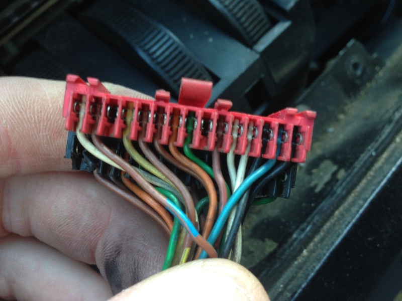

| Pb compteur résolu à cause de faux contact!J'ai mis du produit spécial pour chasser l'humidité et laissé le bloc compteur reposé toute la nuit et nickel,la vitesse fonctionne à nouveau! Par contre j'ai cassé 2 fils ,un sur le connecteur rouge et un sur le connecteur bleu(en les sortant)!impossible de savoir ou il vont sur la broche?? => et depuis je n'ai plus d'éclairage sur mon compteur!!! Affaire à suivre | |

| Il faut prendre le schéma et chercher ou cela va  Cela m'arrive des fois. Tu as pensé à remettre le bloc bouton avec le rhéostat ? Il gère l'éclairage lui aussi. _________________  R25 V6T 182ch*R25 TXI Albertville*R25 V6i Limousine*Safrane 2.2dT RXT*Safrane 2.5 20v RXT* Mazda MX3 V6*Audi S8 360ch | |

| Oui j'ai bien remonté le rhéostat et il fonctionne ,n'ayant pas les shémas,il faut que je trouve le même modele en casse afin de prendre une photo des ces fameux connecteurs,c'est la solution la plus rapide je pense. | |

 | Sujet: Re: PB COMPTEUR ELECTRONIQUE SUR TDX DE 1989 Ven 29 Nov - 10:24 | |
| Cela t'es déjà arrivé aussi?Mais comment fait tu pour remettre le fil dans le connecteur?Tu fais une soudure ou tu l'emboite seulement? | |
 Nombre de messages : 56563 Age : 31 Localisation : Finistère Vos autos : R25 V6 Turbo 182ch 13/03/1989 + Safrane 2.5 20V RXT BVA GPL 19/12/1996 + R25 V6 Injection 2.7 Limousine 27/02/1986 + R25 TXI Albertville 09/01/1992 + Mazda MX3 V6 31/12/1992 + R25 V6 Injection 25/07/1991 + Audi S8 4.2 V8 360ch 17/12/1999 + R25 Turbo DX 1992 + Safrane 2.5 20v RXT Bva 28/03/1997 Date d'inscription : 01/07/2005
 | Sujet: Re: PB COMPTEUR ELECTRONIQUE SUR TDX DE 1989 Ven 29 Nov - 11:48 | |
| Je l'emboite en force avec un petit tournevis plat. Et faire attention en remettant ou lors du prochain démontage. _________________  R25 V6T 182ch*R25 TXI Albertville*R25 V6i Limousine*Safrane 2.2dT RXT*Safrane 2.5 20v RXT* Mazda MX3 V6*Audi S8 360ch | |

| Merci Bertrand pour l'info,maintenant à voir où vont ces fils,j'en ai un sur chaque connecteur ,un de couleur noir et l'autre bleu! | |
