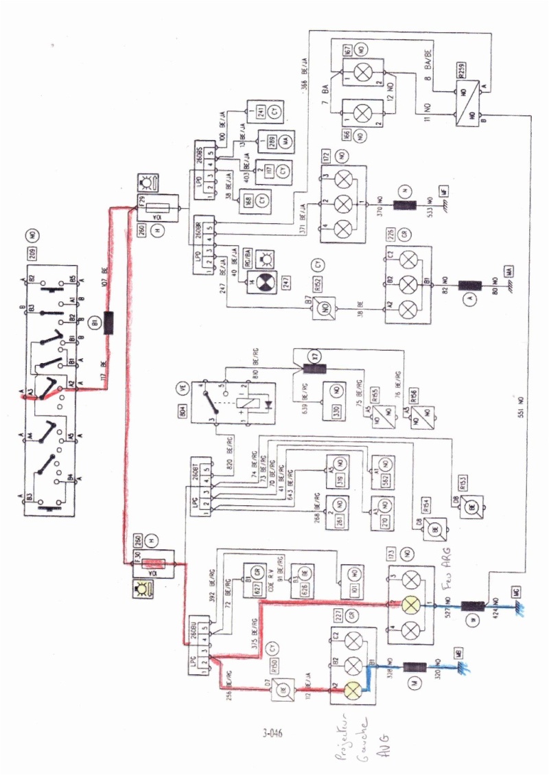

il te faut le schéma dans un premier temps. tu as donc le boîtier defil, car la blonde te prévient lorsque l'ampoule ou le fusible claque. Au fait as tu vérifié que tu as le bon calibre de fusible?
je te scanne le plan ce soir.
Dans un premier temps pour rechercher l'origine de la panne tu peux remplacer le fusible par une ampoule, donc dès lors que tu tripotes les fils de ton faisceau et que tu tombes sur la zone sensible, au-lieu de cramer le fusible, c'est ton ampoule qui s'allumera, encore faut-il la voir.....

- L'idée d'avoir le schéma électrique de la fonction où se situe le dysfonctionnement est déjà une très bonne chose.

S'il y a un CC, c'est que le + est directement sur le potentiel opposé, donc la masse. Dans ce cas la résistance n'intervient presque pas...negligeable
Aucun fusible dans l'industrie et le grand public ne résiste à un CC sauf ceux installés dans les coffret EDF devant chaque maison, en effet sur celui-ci on pourrait soude, cad mettre les deux phase et neutre ensemble que le fusible ne sauterait pas.....c'est le rôle de toutes protections en aval de protéger les circuits apres ceux d'EDF. Il y a un certain nombre de fusible qui vont réagir plus ou moins rapidement et ceux en fonction de l'application. La taille du fusible est fonction de la charge à protéger, l’ampérage lui est fonction de cette charge, et dépendra directement du DDP. (U=RI ou P=UI, des souvenirs...)
Je ne vais pas rentrer dans le détail du comment et pourquoi, ce n'est pas le sujet de ce soir.
Mais soyons pragmatique, sur le shema le 227 c'est le bloc optique gauche, A2 étant le feux de position ou veilleuse
Dis nous quel est le fusible qui crame......
Moi je commencerai par le comodo, c'est bien souvent lui qui est à l'origine

Merci Twingo-Safrane pour le schèma.... pourrais tu avoir pitié de mes yeux qui fatiguent et le faire un peu plus grand ? Pour répondre à ta question, il s'agit du fusible F30 qui claque sans cesse comme je l'ai repéré sur ton schèma :

lorsque tu retires les deux ampoules des veilleuses (devant et derrière du coté gauche), le fusible claque-t-il encore en tournant le comodo en position veilleuse?

dis moi, je suis pas certain que le schéma soit identique pour ton auto, en fait moi c'est une phase 2 de 2000, et toi une phase 1 du siècle dernier lol....

As tu la légende du schéma ou peux tu me l'expliquer ? Mes connaissances en electricité sont assez limitées...

-Comme twingo-safrane, je ne possède que les recueils Schémas électriques Millésime 2000 le NT 8158A et Schémas électriques Fin de Vie NT8177A d'où j'ai tié les pages suivantes :
Fusible de veilleuse qui claque 1_sche10
Fusible de veilleuse qui claque 2_scha10
Fusible de veilleuse qui claque 3_scha10
Fusible de veilleuse qui claque 4_scha10
-La formule U = RI est fondamentale car la DDP ( Différence De Potentiel d'une batterie dans notre cas est de 12 volts entre la borne 0 Volt et la borne 12 Volts, pour bien la mesurer il faudrait inverstir dans un multimètre un petit à aiguille c'est très bien).
-I = U/R comme U est une constante = à 12 volts si I augmente exagérement au déla de 10 Ampères (quantité de courant traversée dans un fil conducteur) jusqu'à griller le fusible : cela prouve que la résistance R diminue (ça veut dire que le courant à moins de difficulté a traverser le circuit électrique.
- A ta place j'essairaie d'enlever les deux ampoules et de commander l'éclairage des feux de position AVG et de statuer sur le comportement du fusible soit il reste en vie soit il se détruit.

encore une fois, merci pour les copies du schéma electrique. ça va m'aider à chercher ma panne... j'en profites pour me les imprimer
Tout ce que j'ai, c'est le schéma de la RTA et c'est une véritable usine à gaz, je n'y comprends rien...
Fusible de veilleuse qui claque Rta_sa10
il est marqué Safrane 2.5 dT RXE mais c'est le seul schéma présent dans la RTA, il doit donc aussi s'appliquer à ma 2.1 dT ?
N'étant pas électricien, il y a certaines choses que je ne comprend pas sur les schémas, l'un de vous peut-il me les expliquer ? Par exemple, à quoi correspondent les éléments suivants et je les retrouve où dans la voiture :
première page (X54)
- le grand rectangle (repère [277])
- les plus petits rectangles, marqués LPG 260 BT, LPG 260 BU.....
deuxième page, je suppose que le premier rectangle (repère [209]) correspond à la manette de commande des feux ?
et encore une question bête (désolé), dans le manuel de ma safrane, pour le fusible F30, il est indiqué qu'il contrôle :
Feu de position gauche/éclairage allume cigare, radio, selecteur boite automatique, commandes de chauffage, de différentiel arrière
faut il démonter la console centrale pour controler aussi les fils du côté de l'allume cigare ?
pour les reste j'ai une boite méca et une clim, donc pas de commandes de chauffage manuelles.
A quoi correspond l'éclairage de différentiel arrière ?

alors entre deux autres coups de pelle
le 277 est le boitier defil (lorsqu'une ampoule est grillée, l'info va chez la blonde qui elle te previent)
209 est le comodo, oui
260 est le boitier fusible dans the car
363 c'est la blonde
227 projecteur gauche
226 le droit
172 feu arrière droit
173 le gauche

en même temps que ce foutu fusible qui claque sans cesse j'ai aussi un problème de lève-vitre conducteur. Il a tendance à baisser la vitre sans qu'on lui demande et ne la remonte que quand il a envie.... la dernière fois j'ai attendu 3 jours pour qu'il daigne la remonter... Grrrrr !!!!
la aussi j'avais changer de relais mais le problème venait d'ailleurs, j'ai toujours pas trouver non plus...
sur le schéma de la RTA, je vois que le fil de mes veilleuses semble être sur le même circuit que ce fameux lève-vitre conducteur
Fusible de veilleuse qui claque Rta_sa12
Dois-je en déduire que mon fil coupé qui ferait masse viendrait de mon lève-vitre ? qu'en pensez-vous les spécialistes ?

Changement du bouton de lève vitre conducteur. Rapide et tu seras fixé Wink

ben voilà,
F30 protège et les feux de position gauches, et le LVI
je pense que les schema sont assez proches, néanmoins

-A ta place j'essairai de travailler avec les schémas de la fonction simple des  veilleuses ils ont plus faciles à suivre que le schéma général que tu as joint.
- Et l'essai des deux ampoules enlevées avec une commande au commodo des veilleuses le fusible il reste vivant ou meurre t-il ?
- Si il reste vivant, je réinstallerai une des deux ampoules soit celle de l'avant et constat identique le fusible survit  OUI ou NON ? après une commande des veilleuses au commodo.
-Même démarche avec la deuxième ampoule Arrière  (en enlevant celle avant, car l'on sait que les deux connectées le fusible crame) constat = ?
- Cela  permettra de mieux localiser le faiseur de troubles et par la même de mieux d'essayer de le combattre.

Bon eh bien le problème est résolu, merci à tous de votre aide.....
La piste du bouton lève-vitre était la bonne..... J'ai fait comme le disais Looping71600, en enlevant les 2 ampoules et mon fusible a tout de même claqué.. Grrrrr
En désespoir de cause j'ai donc débranché le bouton du lève-vitre et.... Oh miracle, mon fusible survit.... Je remet une ampoule, puis l'autre et le fusible survit toujours....
Il ne me reste donc plus qu'à retrouver un interrupteur de lève vitre.... si quelqu'un a ça dans ses archives, je suis preneur lol!
Je soupçonne même l'ancien proprio d'avoir déjà changé le bloc complet car sur ma Saf, le bloc de la porte conducteur comporte 3 boutons, celui du milieu servant à bloquer les vitres électriques arrière, ce qui ne me sert à rien puisqu'elles sont à manivelles

Parfait Smile Je pensai bien que c'était la cause pour avoir eu le même souci sur une Renault 25 Very Happy

Franchement, jamais j'aurais pensé que mon lève-vitre avait une influence sur le fusible des veilleuses.... Dans la foullée, les boutons ont retrouvé leur éclairage nocturne... Laughing
En tous les cas, merci encore pour les schèmas qui m'ont bien aidés
Du coup maintenant je cherche un interrupteur ou carrèment le bloc complet
