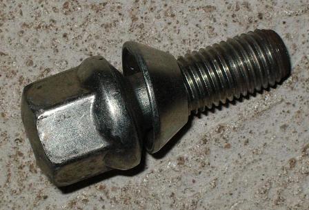

il faut un boulon avec une genre de rondelle autour comme ceci
jantes alus et boulons Boulon10

le boulon présenté par fdm59300 te permettra de monter tes jantes alu sans les abimer grace à la colerette conique mobile. une fois en contact avec ta jante elle ne bouge plus et n'abime pas ta jante

les boulons conique en soit sont identique pour les jantes tole et en allu.
mais comme le dit Safrane 02 la rondelle conique tourne sur elle même pour évité de détériore la jante

Vérification faite cet apm en démontant mes jantes alus, j'ai bien le même type de boulon que celui présenté par fdm59300
il faut donc bien une colerette mobile
