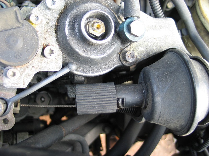

Salut.
Le voyant orange du bouton s'allume ?
Au niveau du câble d'accélérateur, tu as bien le poumon + la tige comme sur cette photo ?

MessageSujet: Re: régulateur de vitesse   régulateur de vitesse EmptyVen 30 Aoû - 15:50
oui le voyant s'allume j'ais bien le poumon mais faut que je regarde si tout est ok je te tiens au courent :1006:
