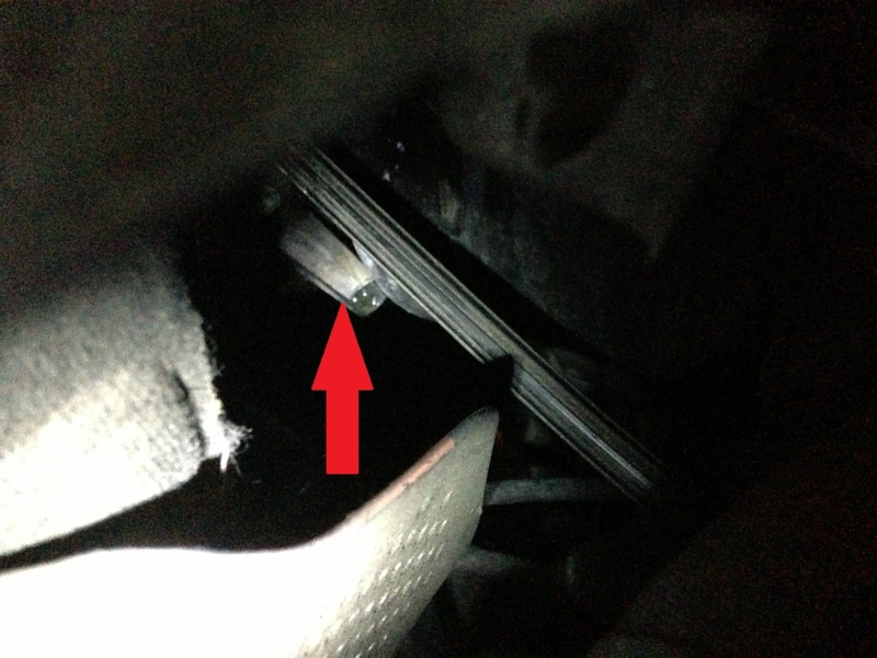

Depuis quelques jours, une forte consommation de liquide de refroidissement est constaté sur la Safrane 2.2dT RXT de Pascal. (498 500km !) Elle vient de faire un aller/retour Finistère --> Lille sans problème.
Au moins 2Litres d'eau par jour disparaissent. Aucune fumée blanche, pas d'eau dans l'huile donc fuite externe.
En allant voir en dessous, le chassis est recouvert de liquide jusqu'à l'arrière ! Alors qu'en la laissant au ralenti 45mn, aucune fuite.
Ce soir avec une lampe torche, j'ai trouvé ce tuyau bizarre en dessous des durites de radiateur de chauffage. Ce tuyau est bien humide avec des traces de liquide vert.
Plein de trace en dessous.
J'ai regardé sur une autre 2.2dT et ce tuyau est sec.
A quoi il sert ? Pourquoi rejette t-il du LDR ?

tu as regarder si tu as pas un tuyau qui se balade dans le coin si tu pourrais mettre une autre photo pour mieux voir a quoi il ressemble le tuyau que tu dit:D
C'est quoi ce tuyau ?  Empty
MessageSujet: Re: C'est quoi ce tuyau ?    C'est quoi ce tuyau ?  EmptyVen 26 Juil - 21:04
Rien se balade autour et sur une autre 2.2dT c'est la même chose sauf que ce n'est pas humide.
Pour la photo, désolé c'est inaccessible donc pour prendre une photo ...

il est situé de quel coté ton tuyau
MessageSujet: Re: C'est quoi ce tuyau ?    C'est quoi ce tuyau ?  EmptyVen 26 Juil - 21:10
Comme précisé plus haut, en dessous des durites qui va au radiateur d'habitacle.

En dessous de la fleche :

je vois pas vraiment a quoi il correspond ton tuyau c possible que c'est une simple évacuation

durite cassé ou déboîtée

Je pensai aussi mais sur 2 autres 2.2dT c'est la même chose ! Sauf que le tuyau est sec

Il y a le cable d'accélérateur qui passe juste au dessus pour vous situez.

Ce sont enfaite les joints toriques des 2 durites de radiateurs (ceux qui rentrent dans l'habitacle) à changer. Et ça roule en dessous.

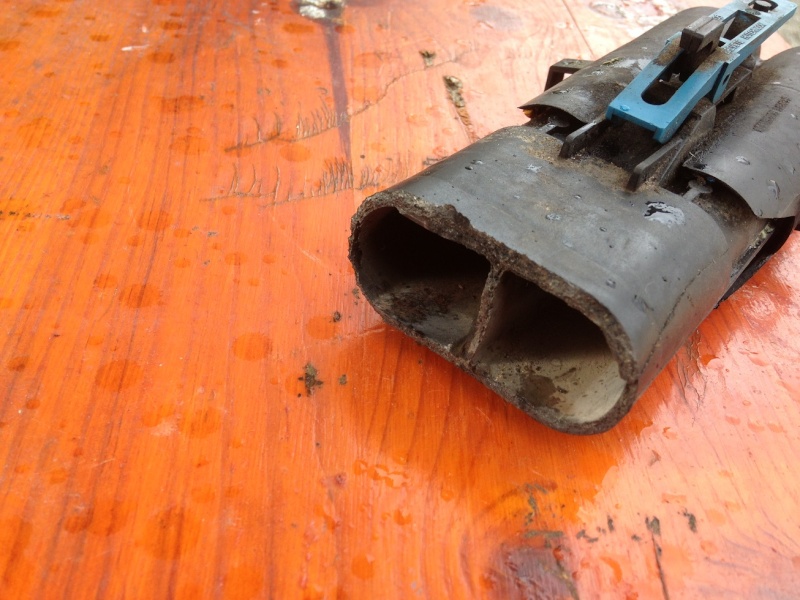

lol! Et ça coule en dessous !
Sinon elle était chez le mécano pour trouver la fuite et ce c** en enlevant les 2 durites a reussi à casser le radiateur d'habitacle !!!!
Donc il va shunter le radia ... Très pro Rolling Eyes
Il y a moyen de changer le radiateur sans démonter le tableau de bord ?

quel ane Shit il a casse quoi exactement?les 2 tétines plastique ou se raccordent les durits?
MessageSujet: Re: C'est quoi ce tuyau ?    C'est quoi ce tuyau ?  EmptyVen 2 Aoû - 16:35
Voici la pièce, lui parle d'usure ...
C'est quoi ce tuyau ?  Img_5910
C'est quoi ce tuyau ?  Img_5911
Moi j'y crois pas. Il a dû forcer pour casser net comme ça.
Heureusement que cela fait 3ans que j'y vais plus là bas.
Pascal y va de temps en temps en dépannage. Je pensai qu'il aurai été capable de réparer 2 joints ...

ah,ben la oui,le radiateur est cuit c'est sur affraid  lol!
j'ai bien peur que bernard ait raison,pas le choix,faut tomber le tdb,et ça doit pas etre une mince affaire a mon avis....

Suivant le type de radiateur, il me semble bien que certains soient en 2 pièces, le radiateur en lui même, et les durites rigides, tenues par une vis ......
A contrôler, du moins je pense que ça vaut le coup d'y regarder à 2 fois.
MessageSujet: Re: C'est quoi ce tuyau ?    C'est quoi ce tuyau ?  EmptyLun 5 Aoû - 18:48
De toute façon il faut le changer non ?
