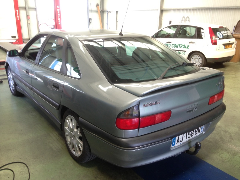

Je pense que j'ai l'arrière est à faire rapidement lol!
Je suis passé au centre de CT ou je vais habituellement, il a pu me la passer sur le banc.
Le résultat :
Suspensions av très durs sur Safrane 2.5 20v Img_4910
Pour lui, à l'avant droit la suspension est bloquée.
Plus l'arrière qui pompe beaucoup trop.
Suspensions av très durs sur Safrane 2.5 20v Img_5912
Vous remarquerez le poids, elle est lourde Mr. Green
L'ancien rapport du CT en décembre 2011.
Suspensions av très durs sur Safrane 2.5 20v 2011-172
Je vais donc changer les 2 arrières rapidement et penser à faire l'avant aussi.
