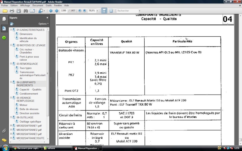

huile de boite info !!!!!!!!!!! Bv_saf10
pour ma par je me suis fier a la préconisation de la NT  (norme API GL5 ou MIL L2105C ou D)
donc j'ai acheter chez AD PL de l'huile de  boite avec les norme mentionner ci dessus en marque (isotech "marque AD")
et depuis ma vidange j'ai déjà fait 30 000KM et je trouve que la boite et plus souple qu’auparavant
REF AD:ILU75W80-02
22€ les 2 X 2L  huile de boite info !!!!!!!!!!! 19229 huile de boite info !!!!!!!!!!! 19229 huile de boite info !!!!!!!!!!! 19229 huile de boite info !!!!!!!!!!! 19229 huile de boite info !!!!!!!!!!! 19229
