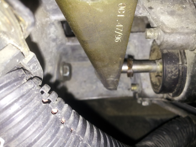

bon je vient de regarder ça de plus pret
alors pas de fuite visiblement
par contre la tige de poussée pousserais de 9/10 mm seulement et il y a une bague marron qui se
balade dessus
emetteur recepteur de safrane 2.2 dt 20130710
pour le model voici une photo pomper sur le net
emetteur recepteur de safrane 2.2 dt Comman10
et ça ça sert a quoi ça se branche a nul part ?
emetteur recepteur de safrane 2.2 dt 20130711

hello
vient de remplacer le miens,il n'y a aucune purge à faire , tu le remplaces c tout. Et cette grosse durite effectivement ne va nulle part ,juste poser comme ca
