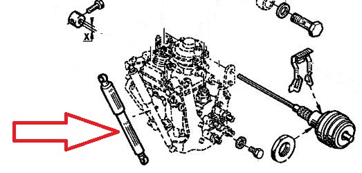

Est-il facile de changer le petit vérin de retour de couple qui permet le retour progressif de la pédale d'accélérateur sur un 2.2dT ?
Car suite au changement du câble par un neuf, la pédale ne revient pas de suite. On m'a dit que c'était le vérin à changer.
Merci.

Dernière question, si le vérin est enlevé cela pose problème ? Le pédale reviendra rapidement je pense.

oui,ça se change tres bien,c'est juste"clipse".le mieux,c'est de faire levier avec un tournevis au autre pour le declipser.rouler sans,ne change pas grand chose franchement Rolling Eyes j'ai essaye,et la difference n'est pas flagrante

Vérin enlevé et c'est parfait Very Happy C'était pour la Safrane 2.2dT de Pascal (494 000km).

Moi je roule sans depuis pas mal de temps (45 000 km environ) ..... et RAS.

je n'ai pas remarqué de différence en conduisant ma safrane qui n'en est pas dotée
et celle de mon fils qui en est dotée.
c'est certainement placé là pour ne pas avoir d'accoup lors des décélération .
il suffit de lever son pied gentiment ( quand on le peut) :1019:

toujours le meme soucis, y aurais t'il une astuce pour sauver ce verin ?
(je vais essayer de l 'enlever, apparement j'ai vu des vis de souvenir....
un simple levier au tourne vis suffis ?

Il y a des clips de verrouillage au niveau des rotules à déposer, et ensuite ça vient tout seul Wink
