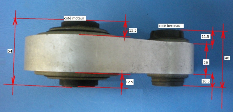

tu peux aussi en récupérer en casse, mais attention, il y a plusieurs modèles, et chacun se différencie par un point de couleur, il y a bleu, (pour la mienne) jaune (2.2Dt) et orange et peut être d'autres, ils sont tous semblables, mais différents au niveau des dimensions (j' en avais acheté un mais découvert à réception que le modèle était différent.......

salut,
de mémoire celle sur Baccara sont plus haute, donc prend toutes les dimensions
j'avais mesuré sur mon modèle pour exemple, le tien doit être bien différent, de mémoires aussi, ils sont montés tète bêche

Normalement beaucoup plus simple pour voir si c'est la meme,tu as un point de couleur dessus,il est different selon les modeles
