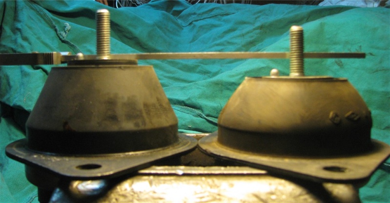

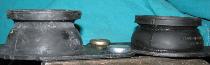

-Ci après quelques photos des supports du G8T :
Côté AVG BV les deux silent blocs avaient 5mm dedifférence le neuf à gauche CORTECO et le vieux à droite de marque PAULSTRA

Côté AVD il y avait 13mm d'affaissement du silent bloc d'origine !!

Logement dans lequel le caoutchouc du fer à cheval vient se loger. Je suppose que lorsque le caoutchouc est complètement detruit c'est le support du caoutchouc qui gogne contre l'aluminium lors des reprises d'appui du G8T contre le fer à cheval.
Support moteur en forme de fer à cheval 15_rac10
-Je lai remonté avec une graisse soit disant neutre enfin je l'ai achetée comme telle parait-il que de la graisse à traire est également conseillée d'être mise sur le caoutchouc du fer à cheval.
-Inutile de vous préciser que le bruit imsupportable à l'intérieur de l'habitacle a disparu ouf à 230 000km.
