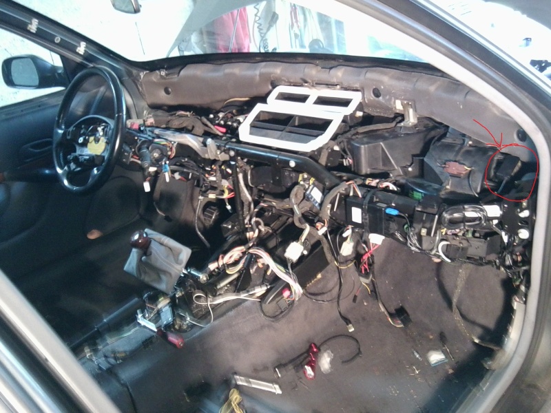

Alban a écrit:
Salut à tous,
Interessant ce que vous dites, pour le traceur je vais me rencarder sur ce genre de produit.
Quand vous parlez du radiateur, vous parlez du petit de l'habitacle ?
he bien voila se qui vous attend ! Laughing Bon courage !!!
apret demontage complet !
Problème liquide de refroidissement Photo013
refection des mousses et coquille qui se trouve derriere le TDB gaine mouse ouverte ! (remplacé)
Problème liquide de refroidissement Moteur10
photo du nouveau radiateur et de la sonde 3D + tous les joints qui vons avec !
Problème liquide de refroidissement Photo014
PS pour info a temp plait 1 jour 1/2 a 2 jours !
Chez Renault c'est 11 ou 14 h de main d'oeuvre !
