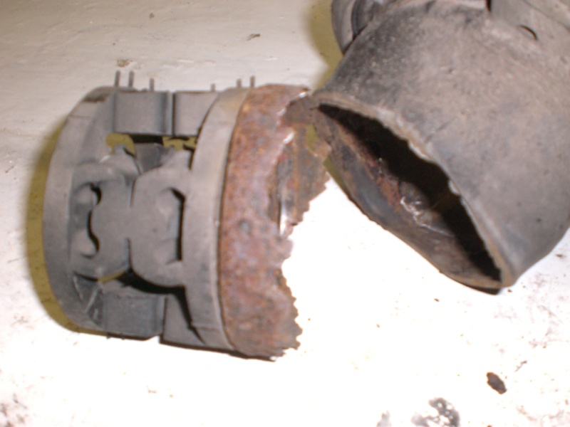

Hier, en sortant la Saf du garage, j'ai une impression de pneu crevé à l'avant droit...Je recule, puis je veux avancer en braquant, et là, impossible: roue AVD bloquée; la coupelle inférieure de l'amortisseur avait cédé sous la pression du ressort qui s'était donc détendu, se coinçant entre la jante et l'amortisseur; il a même tordu la biellette de barre stab!
Photos de la coupelle cuite par la rouille: la gauche par contre est impeccable....Depuis qq temps ça tapait un peu à l'AVD, mais je pensais au silentbloc de la biellette de la barre stab...Amortos d'origine: 205000 km, Saf de 2000, couche au garage, traitée au rustol plusieurs fois, passée au contrôle il y a 6 mois...QU'EN PENSEZ-VOUS?
Heureusement que cela s'est produit à l'arrêt, dans le garage...car la même avarie à 130 km/h sur l'autoroute...

Je ne veux ni être méchant, ni lever de polèmique, mais merci le CT. humour
Comme dans beaucoup d'activité, ils ont une cadence élevée à tenir, mais si c'est la seule confiance que l'on peut leur faire....
Rien ne t'empêche de leur en faire part afin d'obtenir leur point de vue.

Avec un CT annuel, la cadence sera encore plus élevée...

2 amort Sachs, 2 roulements, 2 biellettes, 1 coupelle inférieure (celle qui était pourrie)+ 100 euros MO=368 euros, c'est reparti pour 200000 km!

J'aimerai que tu nous donnes en retour ton appréciation sur tes nouveaux amortisseurs.
J'ai, dans le passé effectué un échange pour des Monroe et si je n'avais rien à redire quand au comportement routier de mon auto (2.2 SI 1992) j'avais été en revanche tres déçu en terme de confort.La safrane avait beaucoup perdu en "moelleux".

oui tu as eux de la chance que sa te soit arrivé dans ton garage !
mais je dirais aussi des amorto qui on 205.000km c'est un peut normal ! tu croie pas ?
mais c'est du deja vue oui j'ai deja vue sa !
