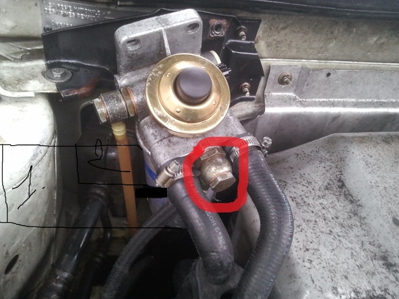

bonjour , je ne sais pas si sa une importance ,mais le porte filtre de la pompe a gazoil
que j'ai acheter a la casse est l'amoitier de celle que j'avait dessus ,est ce possible que cela vienne de la ? a votre avis

pas compris :mdr: reexplique ou photos stp
demare et cale en accelerant Empty
MessageSujet: Re: demare et cale en accelerant   demare et cale en accelerant EmptySam 17 Nov - 13:03
yannick david a écrit:
merci a vous thumleft
:+1:
tu veux dire que le support du filtre est plus petit?
bof tant qu'il fuit pas, je ne vois pas de pb...
des photos?

bonjour a vous dur dur pour souligner lol!
alors le numeros 1 c'est celui d'origine ,le num 2 celui de la casse
le filtre est a peu près a moitié de différence
cela serait'il le problème Embarassed enfin moi je dit cela , j'en sais rien mais du tout ,du tout lol!
merci a vous et j'éspère que vous m'avais compris avec du mal (de ma part) :145451:
piczoul
piczoul
Nombre de messages : 257
Localisation : noyelle goldault 62950
Vos autos : safrane 2.1td alysé
Date d'inscription : 16/04/2012
MessageSujet: Re: demare et cale en accelerant   demare et cale en accelerant EmptySam 17 Nov - 19:19
hé m...., j'ai oublier la photo :145145: :mdr:
en plus j'y arrive pas ,y a bien héberger une image mais réctangle blanc Mr. Green
et pas de fenetre qui s'ouvre pour aller sur parcourir futfut Thumb down Thumb down lol! lol! bon je réésayerais après :3687:
MessageSujet: Re: demare et cale en accelerant   demare et cale en accelerant EmptySam 17 Nov - 20:09
merci a toi moi aussi c'est chrome ,la maintenant je l'ai eu parcourir ,tout a l'heure non ,enfin j'éspère que ça
ira lol!
demare et cale en accelerant Photo020

Ah ok, ton filtre est plus court en fait?
t'aurais pas récupéré un comme ça:?
MessageSujet: Re: demare et cale en accelerant   demare et cale en accelerant EmptyDim 18 Nov - 6:37
non en faite c'est le meme,sauf que la partie du bas
en alu (ou ont met le filtre )fait la moitié de celuis que j'avais ,donc plus court
j'espere que vous m'avez compris Very Happy
merci a vous
MessageSujet: Re: demare et cale en accelerant   demare et cale en accelerant EmptyDim 18 Nov - 12:51
:1022: Non
Fais nous des photos, prends des photos sur internet, fais des schémas si tu veux mais là ... Je ne vois pas.
Est ce que le support vient d'une safrane ?
Même motorisation/phase ?
Si oui alors ça doit être bon. Si non prend le filtre du modèle de l'origine du filtre si y a des différences (je connais mal les safranes) et ce sera bon.
Le risque si le filtre est pas bon c'est principalement soit risque de prise d'air et là ça cafouille soit que la filtration soit mauvaise et c'est pas bon pour ton circuit d'injection mais tu ne dois pas le voir tout de suite (fonctionnement correct)
Si c'est un filtre cartouche vissée, le filtage et la taille est bonne, je pense que t'as pas à te poser de question, c'est ok
