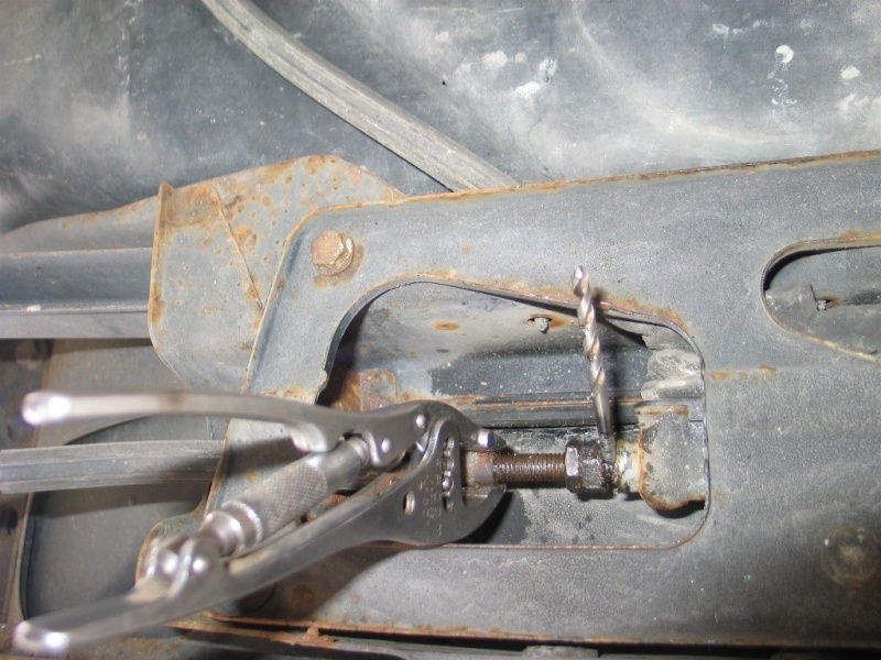

- Je n'ai jamais changé de câble arrières sur Safrane, mais suis intervenu pour déconnecter l'action de ceux ci sur les deux étriers,
car j'ai changé les disques arrières et plaquettes et au début sans freiner, les disques avaient tendance à chauffer.
- Afin de m'afranchir que le problème ne provenait pas du réglage du frein à main, je les ai déconnecté après avoir roulé suffisamment, ils ne chauffent plus, sûrement une période de rodage à observer.
- Alors qu'ils étaient toujours connectés , il m'était possible d'introduire un foret de 5mm avant que ceux-ci se calent contre les leviers de chacun des étriers.
-De mémoire le réglage se réalise sur le câble ARG.
- L'on peut démonter ( 4 écrous) le support du sytème sur lequel le câble qui provient de l'habitacle tire sur les câbles ARD et ARG.
-Je te joins quelques photos pour te montrer où cela se passe :
L'on voit le jeu de 5mm frein à main libre désserré.
cable frein a main 1_jeu_11
Position initiale trouvée.
cable frein a main 2_data10
Câble ARG déconnecté du levier de son étrier.
cable frein a main 3_cabl10
Le contre écrou est débloqué.
cable frein a main 6_l_ac10
Dans ton cas te faut-il changer le câble ARD ?
-Sur Safrane 2.2dt 2000, il n'y a pas de tringlerie comme sur R25, que des câbles.
Bon courage à toi.

l'écart de 5mm c'est l'endroit ou est le foret? sinon joli reportage photo

-Oui les 5mm sont représentés par le foret du même diamètre. Avant de démonter quoique ce soit, je réalise des repères ou des photos : ça peut éviter de perdre du temps au remontage.
