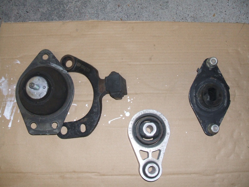

safalgeria moi je parle de silent bloc moteur et non juste de la gmp
Violents cognements au passages des vitesses BVA. Suppor21
tu a changer le bleu moi je pensai au orange.
Violents cognements au passages des vitesses BVA. Empty
MessageSujet: Re: Violents cognements au passages des vitesses BVA.   Violents cognements au passages des vitesses BVA. EmptyMer 6 Juin - 20:02
Marinus a fait le silent bloc bleu Wink

Yoop!!
Pour le coup non seulement j'y vois clair mais en plus c'est en couleur loooll.
Merci trop géniale cette démonstration, j'en reste assis Shocked
Tonnerre41, je sais que tu as une sacré expérience, tu peux me dire qu'en changeant ce fameux support ( en orange ) sur le croquis technique, je n'aurais plus ces cognements, t'aurais pas un pourcentage de réussite vu qu'ici cette pièce coûte le prix d'une saf d'occase chez vous Shit .
Non mais plus sérieusement, si c'est vraiment ce truc qui me chagrine la vie, je le change illico.
Mais maintenant que bertrand à le même souci, je pense que je vais attendre qu'il en change pour confirmer, c'est surtout pas par égoïsme mais pour éviter de payer une somme exorbitante pour un composant qui ne résoudrait rien, l'histoire de la biellette GMP changée pour rien m'a déjà refroidit. :214:
Merci mille fois.
Tonnerre41 et Bertrand :merci:

le silenbloc dont vous parliez plus haut, et qui provoque les accouts, s'appelle le silentbloc de reprise de couple, il porte bien son nom car il amorti directement le couple du moteur, car comme on est dans le cas d'un moteur en position transversale, le couple fait basculer le moteur d'avant en arrière comme une balancelle de jardin, et ce silentbloc permet en fait de reduire se mouvement de balancelle du moteur en relient ce dernier au chassis, donc il bouge moins, et de plus le caoutchouc absorbe les vibrations
j'ai eu le car sur un 2.2 dt mais c'est le meme sur toutes les saf, et les synmptomes aussi donc voila c'est bien celui la,
moi pour le changer j'ai pris le cric de la safrane que j'ai positionner juste au niveau du bouchon de vidange (point le plus rigide du carter d'huile) monter un peu le moteur, et donc pour soulager le silentbloc et la tout ce fait tout seul, c'est très accessible meme quand les 4 roues sont posées au sol, j'y suis arrivé et je ne suis pas du type modèle réduit donc ça passe lol! ça prend a tout cassé 1/4 d'heure

Violents cognements au passages des vitesses BVA. Dscf2636
Violents cognements au passages des vitesses BVA. Dscf2316

Sur la mienne j'ai changé les trois supports moteurs mais pas le "fer à cheval". Parfois, moteur chaud, quand j'appuie un peu (un bon kick-down quoi Mr. Green) le passage vers le rapport supérieur sera plus "sec" que d'habitude. De plus, mon moteur bouge un peu même avec bielette GMP et supports moteur neufs.
Niveau huile et vidange de boite ok.
Pour ma part, si le niveau de ta boite, je parle pour SafAlgéria, est au dessus du maxi ce n'est pas bon, mais pas bon du tout pour la boite... C'est pareil que s'il n'y en avait pas assez!
Une bonne voire plusieurs vidanges ne feront que du bien à la boite sans compter la comportement amélioré de la boite après vidange...
