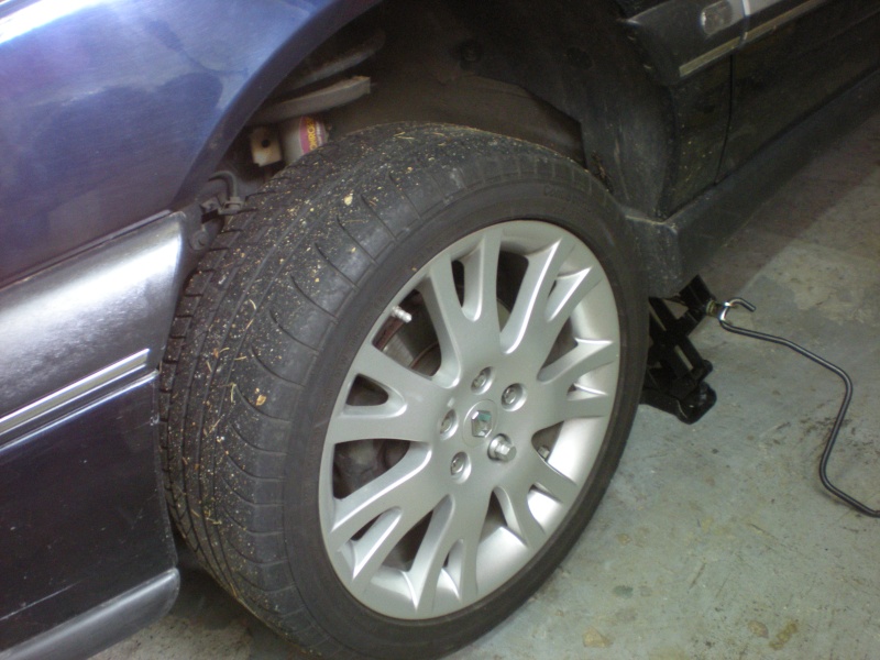

bon je les ai acheté depuis un bout de temps, aujourd'hui je les ai installés. J'ai pensé que cela pouvait servir, j'ai donc fait un small report with some pictures pour illustrer
opération 1 soulever l'auto, là où vous remplacez le disque Mr. Green :1014:
reportage photo remplacement disque de frein AV Dscn6111
