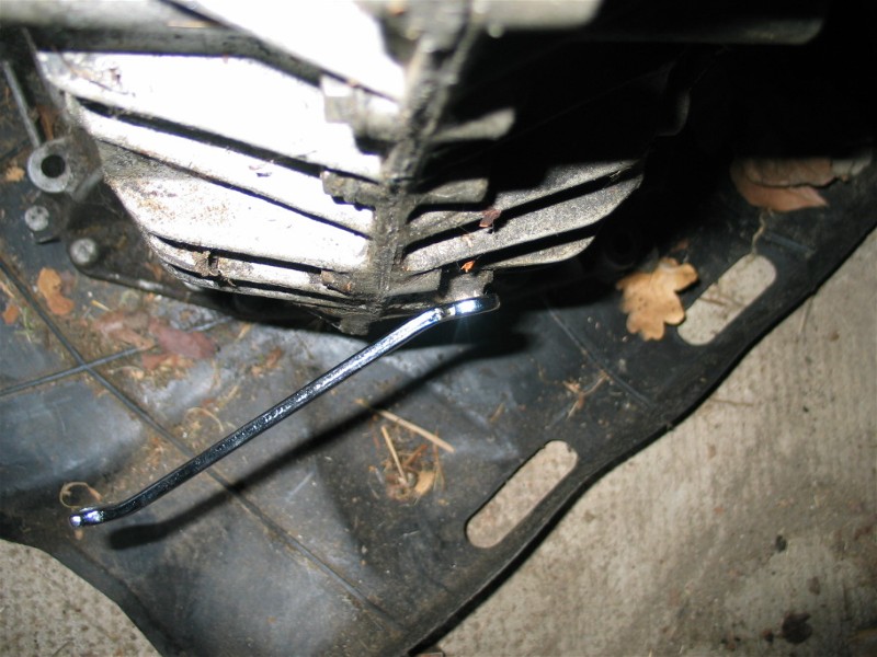

-Ci dessous le lien pour savoir quelle clé à acheter pour dévisser les bouchons coniques renault. Avec cette clé = "joie bonheur"

bonjour,
Je viens de retrouver des photos de la clé idéale :
Sur le bouchon de niveau.
Comment savoir si une BVM est bien usé ?  1_la_c10
Sur le bouchon de vidange.
Comment savoir si une BVM est bien usé ?  2_la_c10
Comment savoir si une BVM est bien usé ?  3_cle_10
A+ Looping71600
