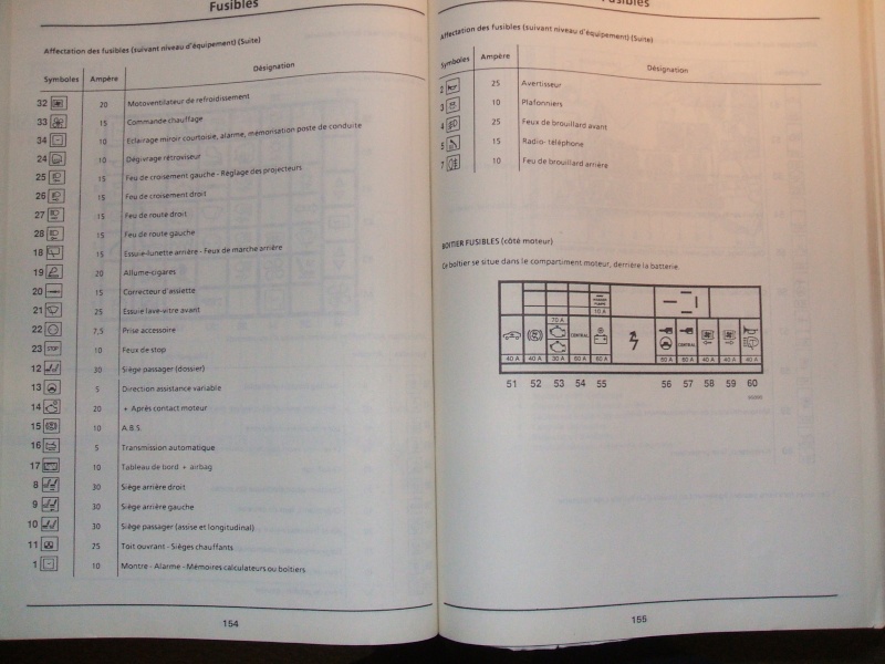

| en revanche je ne sais pas à quoi correspond le relais noir, situé ds la boite fusible du compartiment moteur...ils donnent les fusibles mais les relais ne sont pas représentés... | |

| relais boitier calculateur remplacés par deux jeux d'occase...RAS, prise pompe immergée OK...reste à voir la semaine pro le capteur de pression...et ce relais noir haut ds le compartiment moteur... | |

| le relais noir haut doit être pour les lave phare! seconde pompes! | |
