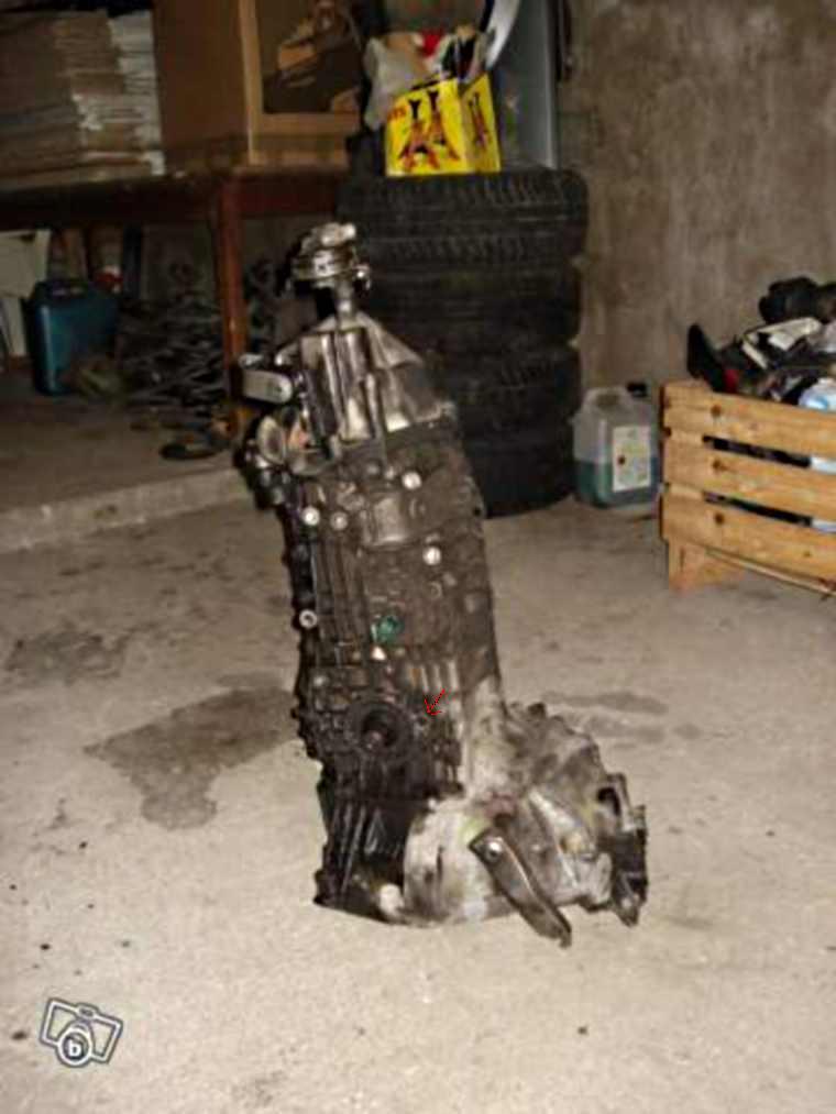

| Salut,alors voila ,sur la photo jointe,ou il y a une petite fleche rouge que j'ai gentillement dessiner,jusqu'au au dessus de la sortie de boite pour le cardan,il y a une sonde retenue par un pate ,voila mon pb,j'ai donc devisser l'ecrou et enlever la pate,mais la sonde ne sort pas,comment on l'enleve,j'ai couper les fil plus long pour au cas ou quand je monterais cette boite,faire un raccord de fil si ca ne se demonte pas ![sonde boite de vitesse Boite_11](https://i.servimg.com/u/f47/11/17/13/15/boite_11.jpg) | |

| donc sait ton indicateur de vitesse pour ton conteur tu doie tire decu avec une pince nultipe et sa vien sant trop le pinsait | |

| Capteur de boite oui, je confirme.
Il faut tirer sec et droit surtout. _________________ ![sonde boite de vitesse Sign1011](https://i.servimg.com/u/f86/12/46/46/61/sign1011.jpg) R25 V6T 182ch*R25 TXI Albertville*R25 V6i Limousine*Safrane 2.2dT RXT*Safrane 2.5 20v RXT* Mazda MX3 V6*Audi S8 360ch | |

| si tu tire pas droit tu le casse. c'est du plastique. | |

| très facile à déposer,je l'ai fait sur une boite de TXI la semaine dernière. FREDE61 m'a dit qu'on pouvait raccorder le fil | |

| alors donc le miens doit avoir un pb,impossible de le sortir meme en tirant avec une pince | |

| il doit etre coler donc il faut tires fort decu et droi savien tou seul | |

| sur ma turbo DX le fil est raccordé grossièrement au scotch noir (c'est pas moi qui est fait le montage) et sa marge donc si tu fait sa propre doit pas y avoir de problème.
met un coup de dégrippent et ressaie. | |
