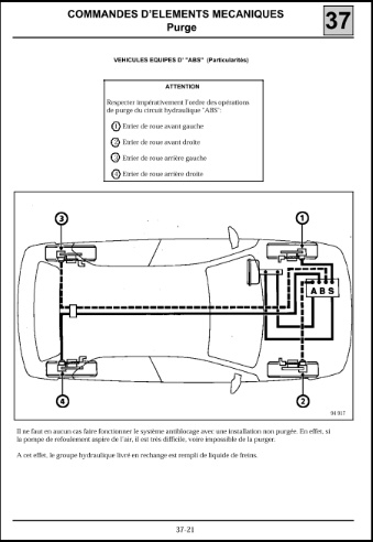

Vous allez jamais me croire mais ce matin en démarrant la voiture le voyant abs c'est éteint! Alors que je n'ai strictement rien fait et le pire c'est que l'abs refonctionne parfaitement... Je suis persuadé qu'il suffit de purger l'abs...
Quelqu'un peut t'il m'expliquer la procédure de purger pour un abs? Est ce comme un système de freinage, classique?

d'apres la rta il faut la valise pour purger l'abs.
ensuite la purge comme pour les frein en partant du plus eloigné du bloc.

Certains disent qu'il faut partir des roues les plus près du maitre cylindre dans le cas d'un ABS, alors qui il faut croire?

salut alors extrait de la rta:
la purge s'effectue en commençant par le frein AR droit, ensuite AR Gauche, avant gauche et avant droit.

MessageSujet: Re: Défauts ABS sur Safrane 2.5i RXT et CAN CLIP   Défauts ABS sur Safrane 2.5i RXT et CAN CLIP - Page 2 EmptyJeu 15 Sep - 11:08
toujours la roue la plus éloignée en 1er

MessageSujet: Re: Défauts ABS sur Safrane 2.5i RXT et CAN CLIP   Défauts ABS sur Safrane 2.5i RXT et CAN CLIP - Page 2 EmptyMar 20 Sep - 20:53
Salut tout le monde,
Voici une copie de ma RTA pour la purge des freins avec ABS.
Défauts ABS sur Safrane 2.5i RXT et CAN CLIP - Page 2 Purge10
