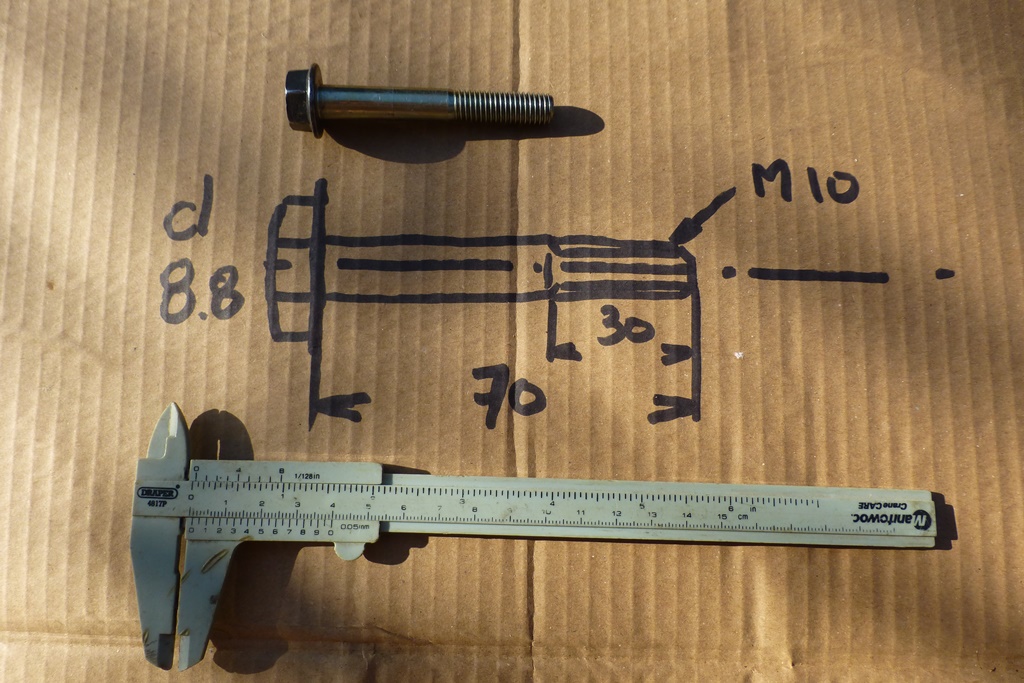

J'avais lu sur d'autres articles de "Bertrand 29" je crois me rappeler qu'il fallait changer les vis du galet tendeur ainsi que celle du galet enrouleur car elles avaient tendance à se torde je crois (chose que nous avons avons également réalisé).
remplacement de la courroie d'accessoires P1190917
Pour ma part, j'ai choisi cette vis avec une tête CHC six pans creux type BTR d'où l'utilisation d'une simple clé hexagonale coudée ce qui évite encore d'avoir une clé spéciale avec une empreinte Torx:
remplacement de la courroie d'accessoires P1190918
