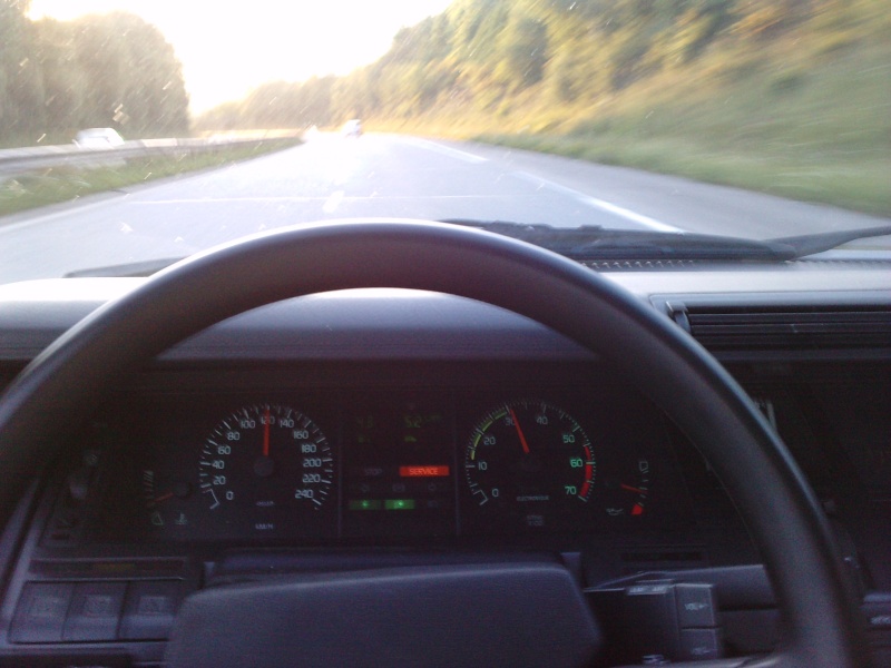

| Pour te répondre Sebck1 car vu que j'ai aussi une V6 Injection avec les suspensions pilotées, voici mon bloc compteur qui à un air de ressemblance au tiens ... Même voyant et je me demande depuis l'achat pourquoi il s'allume. J'ai pensé aussi au lave glace. ![Voyant service allumé seul sur r25 Baccara - Page 2 P0406110](https://i.servimg.com/u/f26/12/46/46/61/p0406110.jpg) J'ai aussi un bouton rouge qui s'allume au niveau du bouton sur la console. Le problème, pas de voyant "suspensions pilotées" sur les blocs compteurs de R25 ... _________________ ![Voyant service allumé seul sur r25 Baccara - Page 2 Sign1011](https://i.servimg.com/u/f86/12/46/46/61/sign1011.jpg) R25 V6T 182ch*R25 TXI Albertville*R25 V6i Limousine*Safrane 2.2dT RXT*Safrane 2.5 20v RXT* Mazda MX3 V6*Audi S8 360ch | |

| donc je verrais pour passer chez Renault pour la valise je vais commencer par regarder les différentes connexions,prises,etc et on verra bien! Et sinon hop on change en suspensions normales!ou alors je la vends !!lol | |

| J'achète ![lol!](https://2img.net/i/fa/i/smiles/lol.gif) Tu peux très bien rouler comme ça ... As-tu vérifié si tu as toujours les suspensions électroniques dessus ?? As-tu trouvé le calculateur des suspensions ? _________________ ![Voyant service allumé seul sur r25 Baccara - Page 2 Sign1011](https://i.servimg.com/u/f86/12/46/46/61/sign1011.jpg) R25 V6T 182ch*R25 TXI Albertville*R25 V6i Limousine*Safrane 2.2dT RXT*Safrane 2.5 20v RXT* Mazda MX3 V6*Audi S8 360ch | |

| tu as raisons possible qu'elle soit déjà en suspensions classiques d'où le "défaut" du calculateur oui le calculateur est bien présent derrière la boite à gants(faut que je prenne une photo)

| Je n'ai jamais fait attention et justement, je cherchai sur la mienne.
