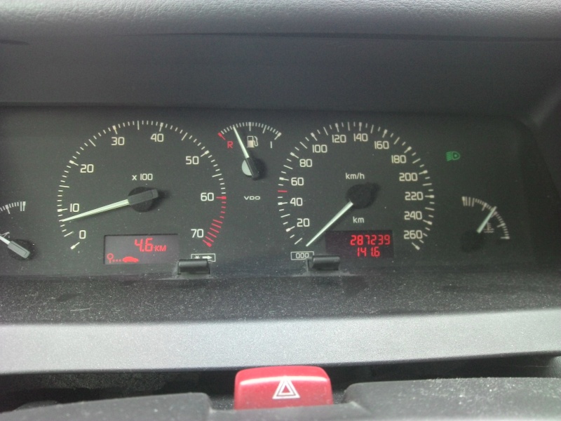

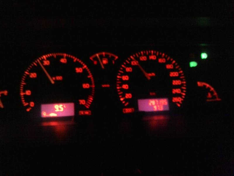

MessageSujet: Re: aiguile de temperature    aiguile de temperature  EmptyLun 9 Fév - 15:51
bernie2b a écrit:
Plonge un thermomètre pouvant mesurer jusqu'à 130°C dans le vase d'expansion, et tu auras la T° de ton moteur.
Le 3ème trait correspond, sur ma voiture, à 96°C.
Cdlt
Bernard
Pardonez-moi, donc, c'est normal d'avoir l'aiguile un peu la bas de le 3eme trait, comme ca? aiguile de temperature  Apres_10
Parce-que, jusqu'à ce week-end, sur l'auto-route ca etait comme ca:
aiguile de temperature  Avant_10
Mais, pour plupart du temps, pour tous les ans depuis j'ai possede' Safrane, l'aiguile etait environ le 1er trait. Le mechanist a remplace' un evidement mal thermostat aujourd'hui.
Merci en avance!

MessageSujet: Re: aiguile de temperature    aiguile de temperature  EmptyLun 9 Fév - 18:31
Sur autoroute elle ne chauffe pas du tout. Thermostat HS.
Pour la 1ière photo, cela arrive que ça chauffe jusqu'au 3ième traits en ville.

MessageSujet: Re: aiguile de temperature    aiguile de temperature  EmptyLun 9 Fév - 18:48
Le 3° trait c'est 90° (un peu plus), donc rien d'alarmant d'y aller.
Le tout est que les ventilos déclenchent bien en grande vitesse dans cette zone et que ca stabilise ou fasse redescendre la T° suivant les conditions.
Pour l'aiguille bloquée en bas, c'est pas normal, calorstat bloqué. Tu dois pas avoir beaucoup de chauffage à l'intérieur, non?

MessageSujet: Re: aiguile de temperature    aiguile de temperature  EmptyLun 9 Fév - 19:35
La deuxieme photo a ete' faite en Vendredi. Avoir vu cela, j'ai su que quelque chose n'etait pas bon :-). Et oui, presque pas de chauffage a l'interieur.
Donc, thermostat a ete' change' aujourd'hui.
Et aujourd'hui, apres le changement, j'ai percu que l'aiguille se monte au dessus le 3eme trait (1er photo) en ville, et ce se n'a passe' jamais. (Il etait 0 Celsius quand ca se passait)
Pour ca cause, je avais soucis que le nouvau thermometre est defaillant. Les ventilos ne sont pas se declenche' meme que l'aiguille s'est rapproche' a la 4ieme trait.
Je continuerai les tests demain.
Et a cause de ca, je ne suis pas sur plus, ce que normal: 1er, 2ieme, 3ieme trait de temp...

MessageSujet: Re: aiguile de temperature    aiguile de temperature  EmptyMar 10 Fév - 11:32
Pour avoir eu plusieurs 2.5 20v, à température de fonctionnement l'aiguille est légèrement en dessous de la moitié (3ième traits).
Et cela peut monter en ville et l'été.
