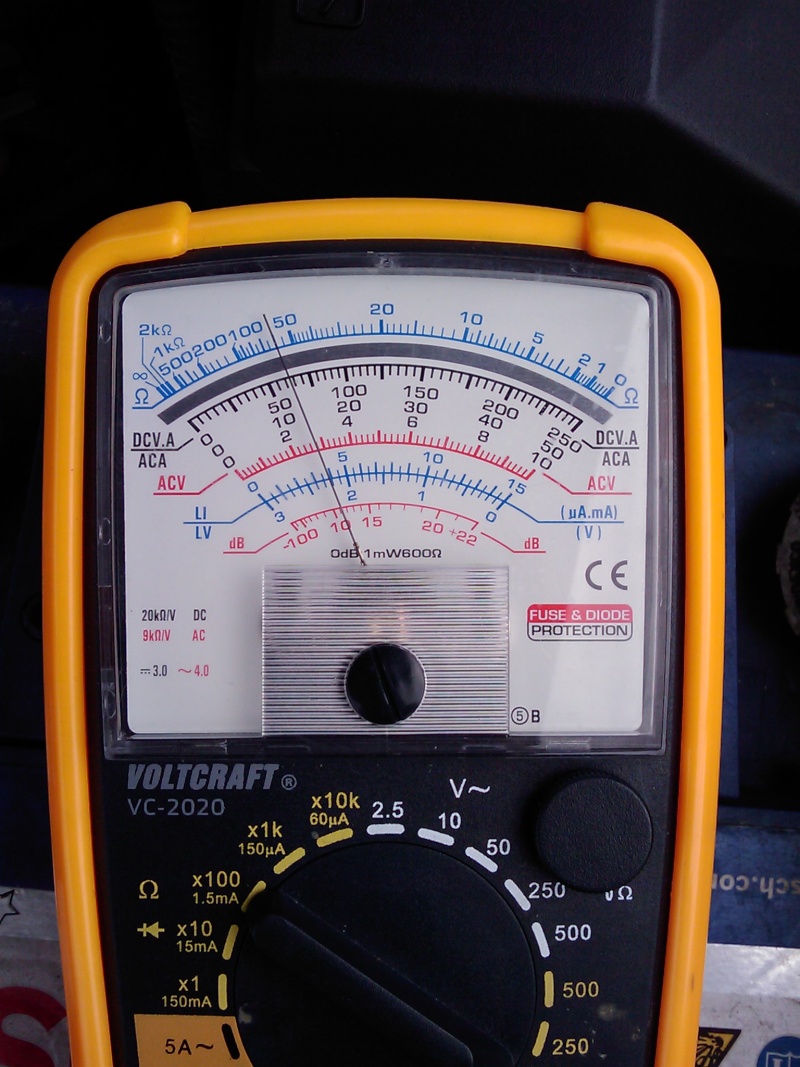

Voila les résultat :
3 Voitures, 3 problèmes (en même temps)  Image_75
Ici, la R25 (avec la batterie de la safrane) Elle donne 13 Volts moteur tournant !
Moteur éteint :
Bilan : Alternateur Hs, mais batterie aussi car elle ne charge presque plus avec le chargeur de batterie
3 Voitures, 3 problèmes (en même temps)  Image_76
Ici Moteur éteint : 11.5V
3 Voitures, 3 problèmes (en même temps)  Image_77
Ici 13volts également moteur tournant sur la safrane.
Bilan : alternateur Hs également, et vu qu'elle charge pas si t'éteint le moteur, il faut pousser pour démarrer !

Franchement, je ne sais plus ou j'en suis Confused
et en plus que sa arrive en même temps, c'est fou.
D'apres mes mesures les 2 alterno semble être Hs, et les 2 batteries aussi !

11,5 v moteur eteint c est pas assez
si elle n a que 1 an, et qu elle ne tient pas, peut etre a tu une perte de courrant quelque part
au bout de combien de temps tu n a plu demarrer avec cette batterie?

tu dis que tu as au moins 13v moteur tournant? donc ton alternateur fonctionne...
pas de voyant batterie allumé?
j ai l impression que c est juste tes batteries ..
par cotre pour qu elle ne tient pas plus longtemps, je pense que tu as une perte quelque part
ou tu est tomber sur une mauvaise batterie neuve, ça arrive aussi
