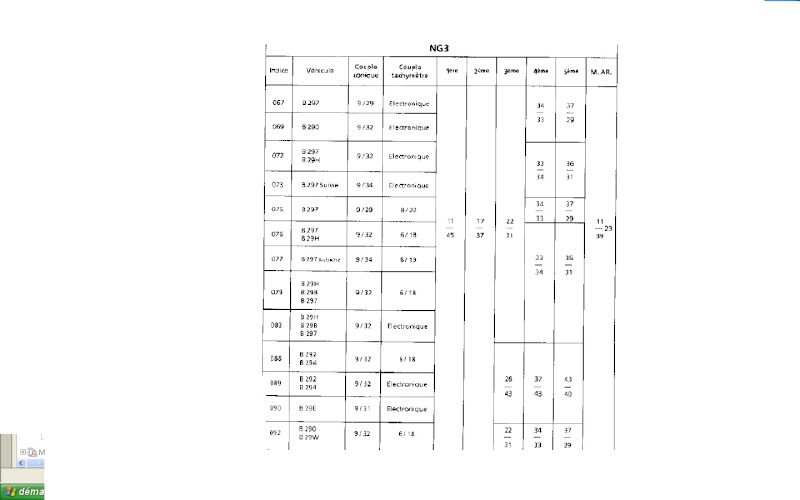

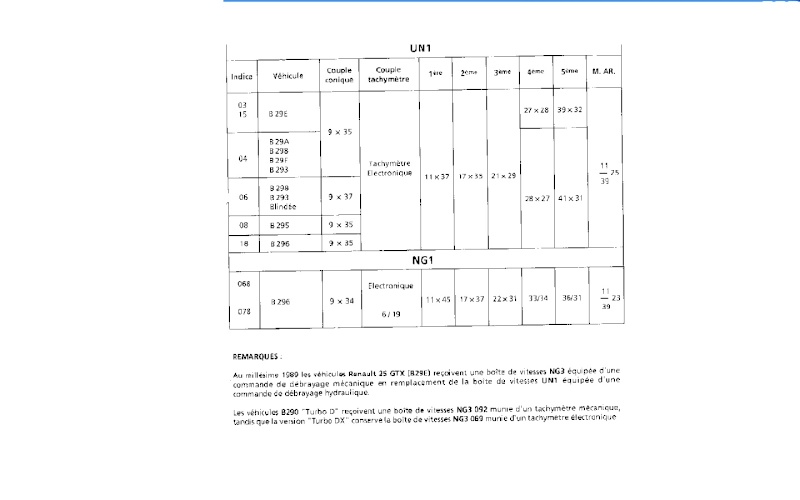

la gtx a possedé les 2 boites un1 et ng3
quant a la demultiplication, tout depend de l indice de la boite
Boîte de vitesse mécanique des R25 GTX Sans_t10
Boîte de vitesse mécanique des R25 GTX Sans_t11
Helmutmout
Helmutmout
Nombre de messages : 1071
Localisation : 77
Vos autos : Renault 25 TX Phase II 1991 - Renault 25 Turbo-DX Phase II 1992
Date d'inscription : 08/11/2009
Boîte de vitesse mécanique des R25 GTX Empty
MessageSujet: Re: Boîte de vitesse mécanique des R25 GTX   Boîte de vitesse mécanique des R25 GTX EmptyMer 14 Juil - 18:22
J'ai bien lu ceci, mais c'est du chinois pour moi.
11 x 37, 11/45, ?????

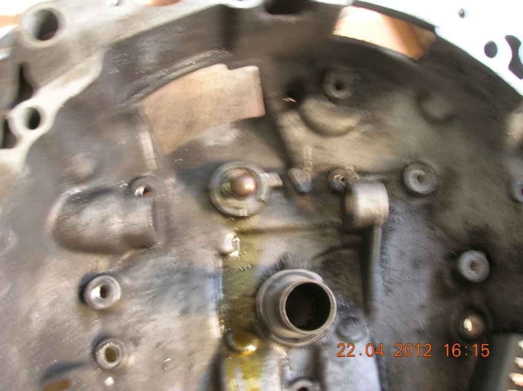

Si je comprends bien la boite NG3 069 est une boite longue?
Je dois en avoir une qui traîne dans un coin (montée sur TDX de 87), j'aimerai bien la coupler à ma GTX phase 1.
J'ai une paire de questions cependant:
- le passage d'embrayage hydraulique à embrayage à câble ne pose pas trop de souci?
- peut on monter le capteur PMH sur cette boite ou faut il coupler cette boite à une cloche de NG3 pour moteur essence?
Nombre de messages : 4309
MessageSujet: Re: Boîte de vitesse mécanique des R25 GTX   Boîte de vitesse mécanique des R25 GTX EmptyLun 29 Juin - 16:04
Moi, j'étais passé de câble à l'hydraulique, ça ne pose aucun problème.
Là, t'as la rotule pour le levier qui va au vérin :
Boîte de vitesse mécanique des R25 GTX Bv_nen10
Ici, t'as le montage pour un embrayage avec câble.
Boîte de vitesse mécanique des R25 GTX Bv_nen11
Les cloches sont compatibles, mais j'ai fais ces opérations boîte à l'air libre.
Ça doit être galère si elle n'est pas déposée.
