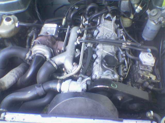

| Merci pour ces conseils !
Le turbo est facilement identifiable je suppose ?

| mon moteur td turbo garett pas de clim pas de regulateur de vitesse un turbo d tout simple ![Que faut-il vérifier avant l'achat d'une Turbo-D ? Vue_mo10](https://i.servimg.com/u/f36/13/06/30/17/vue_mo10.jpg) quelques variantes suivant les modeles, pompe d amorçage et pompe injection differentes | |

| c'est ceci ? ![Que faut-il vérifier avant l'achat d'une Turbo-D ? Vuemo10](https://2img.net/r/ihimizer/img714/9852/vuemo10.jpg) | |

| Ce que tu as entouré en rouge est le Turbo ![Smile](https://2img.net/i/fa/i/smiles/icon_smile.gif) _________________ ![Que faut-il vérifier avant l'achat d'une Turbo-D ? Sign1011](https://i.servimg.com/u/f86/12/46/46/61/sign1011.jpg) R25 V6T 182ch*R25 TXI Albertville*R25 V6i Limousine*Safrane 2.2dT RXT*Safrane 2.5 20v RXT* Mazda MX3 V6*Audi S8 360ch | |
