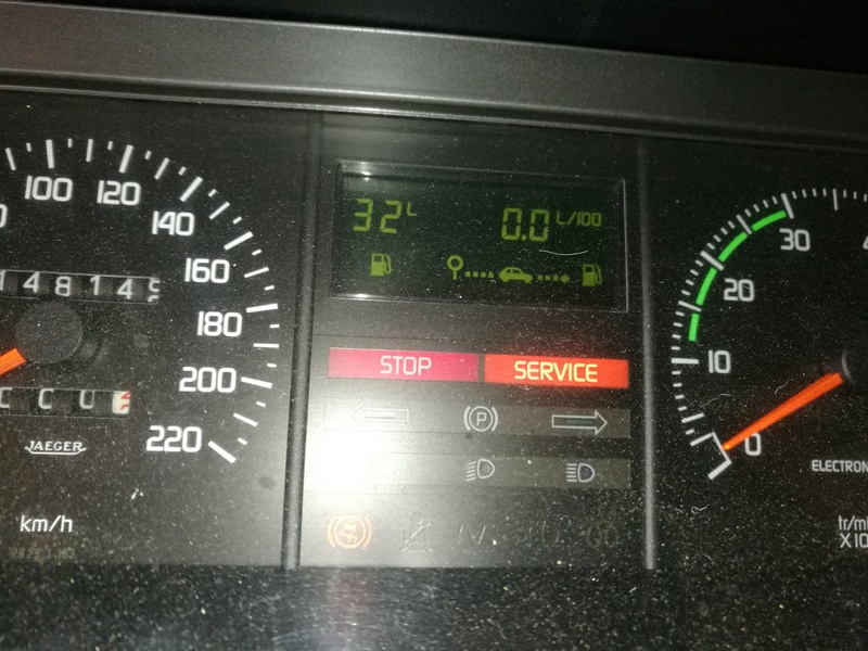

Bonjour !
J'ai toujours des problèmes de jauge, et de fonctionnement (elle broute, cale ...etc) quand j'arrive presque au fond du réservoir.
J'ai un réservoir de 72 L.
Ma question c'est : C'est possible de le décrocher pour le nettoyer ? Est-ce qu'il y a un bouchon de purge ?
Ou se trouve la jauge à essence ? Elle se bloque tout le temps vers la réserve, parfois oui, parfois non, et parfois le voyant "Service" se met bien avant le 1/4 de réservoir.
Bref, j'ai du boulot la dedans !
Merci de votre aide.

Grâce aux photos et explications de ce tuto j'ai pu sortir ma jauge à essence Smile
Alors moi c'est le modèle avec le flotteur au bout d'un bras, et pour dévisser plus facilement la bague en plastique j'ai utilisé 2 tournevis calés dans les encoches, et avec un 3e tournevis passé en travers des 2 autres j'ai pu tourner la bague.
Ne surtout pas utiliser de marteau, ça ne sert pas à grand chose à part abimer la bague ...
Mon souci : jauge bloquée à 4 litres ... et en fait le mécanisme du flotteur était grippé de chez grippé ...
donc démontage du tout délicatement :
Réservoir et Jauge à Essence Img_2018
Réservoir et Jauge à Essence Img_2016
Réservoir et Jauge à Essence Img_2017
passage au bains à ultrasons, soudure d'un fil qui s'était fait la malle, remontage et :
Réservoir et Jauge à Essence Img_2019
