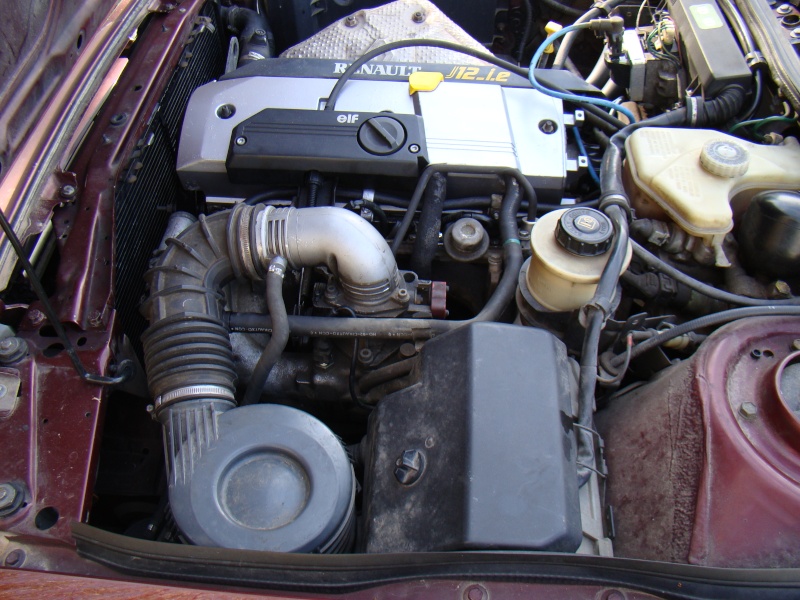

bonjour à tous!
je sais ce n'est pas une 25 mais pour une 21 txi alors j'espère que vous serez indulgents.. txi Icon_redface
je voulais savoir si qqun savait a quoi servait cette pièce??(l'espèce de cône noir??)
txi Dsc01011

Sur la mienne je n'ai pas ça ! txi Icon_eek
Logiquement c'est la grosse durite qui va à la boite à air qui se fixe à cet endroit là. txi Icon_smile

c'est un cyclone
cette pièce sert a faire entrer l'air en tourbillon dans le boitier papillon et bien entendu dans les cylindres, cela a pour but d'ameliorer la combustion en creant une charge circulaire sur les pistons en melangeant mieux le carburant et le comburant

Logiquement, c'est le filtre à air qui est branché dessus.
Le mieux c'est comme à l'origine ou alors une pièce comme sur la photo à Sebck1 ??

Yann a raison je connais pas les txi mais je me permet de faire la remarque qu'il y a un joint sur la premiere photo ce qui prouve qu'il y a une durite qui doit etre dessus.... sans filtre à air la voiture doit marché LOL (mais pas longtemps) txi 609721

le filtre à air est bien branché dessus mais il y a ce cône ou cyclone à l'intérieur
Par contre la voiture est plus nerveuse quand le manchon de filtre à air est enlevé!le filtre est neuf!
txi Dsc01014

mais il y a toujours le filtre a air puisque cette piece s'emboite dans la tubulure aluminium modifiée pour cette evolution.

meilleure monté dans les tours, moteur plus souple et consommation legerement reduite en conduite mormale.
attention, il ne suffit pas de trouver cette pièce, mais il faut le conduit aluminium dans lequel cette pièce s'emboite, la durite qui descent en bas du filtre a air dans le fond duquel il faut mettre un verre d'huile moteur.

sinon la voiture est plus nerveuse quand je débranche la durit du filtre à air
mélange trop riche? pourtant les sondes de t° eau air et sonde lambda sont neuves..

attention, la voiture parait plus nerveuse car l'air n'est plus freiné par le filtre a air (plus bruyante aussi)
c'est une des dernières evolution des 21 TXI d'origine renault.

ok et on doit mettre un fond d'huile dans le fond du filtre a air alors??

oui, l'effet tourbillon aspire de l'air dans le fond du filtre et l'air se graisse en passant sur l'huile et lubrifie les hauts de pistons,
autrefois on mettais de l'huile de ricin dans les filtres a air verticaux pour augmenter les performances du moteur
