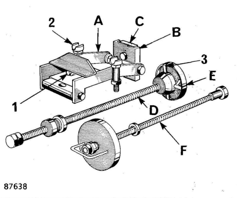

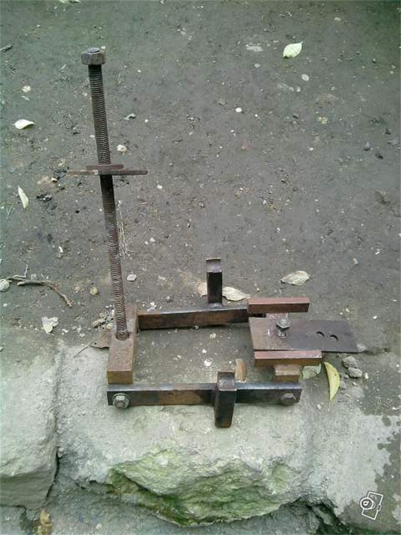

-Je viens de remarquer une annonce sur le bon coin de la vente d’un outillage "fait maison".
-Je déconseille de l’acheter car bien que ressemblant de très loin à celui de chez Renault, il me parait vraiment pas être des plus sur.
http://www.leboncoin.fr/equipement_auto/232317331.htm?ca=12_s
amortisseur av - Page 2 Annonc11
- Car comme relaté à juste titre dans cet article, par "bernard et toxico au r25" il y a "DANGER de MORT " à vouloir réaliser l’opération avec des griffes « passes partout ».
- Des collègues de travail ayant travaillé comme mécaniciens dans des garages m’ont relaté des accidents horribles survenus lors de cette opération si pas réalisée avec l’outillage adéquat.
- Personnellement j’ai été confronté à devoir changer des amortisseurs avant de ma TDX.
-L’outillage étant devenu presque introuvable, je me suis inspiré de la documentation RENAULT et ai réalisé un outillage maison une copie proche de l’outillage de chez Renault.
- Je l’ai expérimenté à quatre occasions sans problème.
Outillage Renault :
amortisseur av - Page 2 L_outi10
Ma réalisation :
amortisseur av - Page 2 10_l_o10
Ma réalisation en opération :
amortisseur av - Page 2 7_vue_10

ah oui.. passe ton chemin c'est plus sur cat prendre un ressort en pleine poire bonjour les degats...

bonsoir a tous,
quelque question a propos de l'outil de Looping :
ta tige filté est vissé ou soudé dans la partie inferieur de ton outils?
pourquoi y'a t'il 2 longueur exagonales?
pourrait tu nous donné les cote de ton appareil?

[quote="sbd"]bonsoir à toutes et tous,
-Quelques questions à propos de l'outil de Looping :
-La tige filtée est -elle vissée ou soudée dans la partie inferieure  de ton outil ?
Réponse : -La tige filetée M14 se visse dans l'hexagonal qui est par le fait taraudé.
- Pourquoi y-a t-il 2 longueurs hexagonales?
Réponse : - Au tout début j'avais envisager de mettre une cale biaise (où il y a la cale de bois pour répartir les pressions) sur la carrosserie où traverse la tige filetée pour avoir que des composantes et réactions verticales
amortisseur av - Page 2 5_la_t11
amortisseur av - Page 2 2_outi10
- Pourrais tu nous donner les cotes de ton appareil ?
Réponse - J'ai réalisé tout un topic complet sur un autre forum depuis la conception d'un prototype réalisé en carton jusqu'à cette version finale.
- J'ai également réalisé un outillage pour décomprimer le ressort à partir d'un corps d'amortisseur et de sa coupelle.
A+ Looping71600

Moi je trouve son outil très bien réalisé. J'ai l'intention d'en faire un aussi lorsque je changerai mes amortisseurs.
Encore bravo!

il est super ton compresseur Looping71600 beau boulot amortisseur av - Page 2 602320
amortisseur av - Page 2 Empty
MessageSujet: Re: amortisseur av   amortisseur av - Page 2 EmptySam 10 Sep - 7:48
n'importe quel outils de qualité telle qu'elle soit peut pèté.
ses soudures sont très propres.
