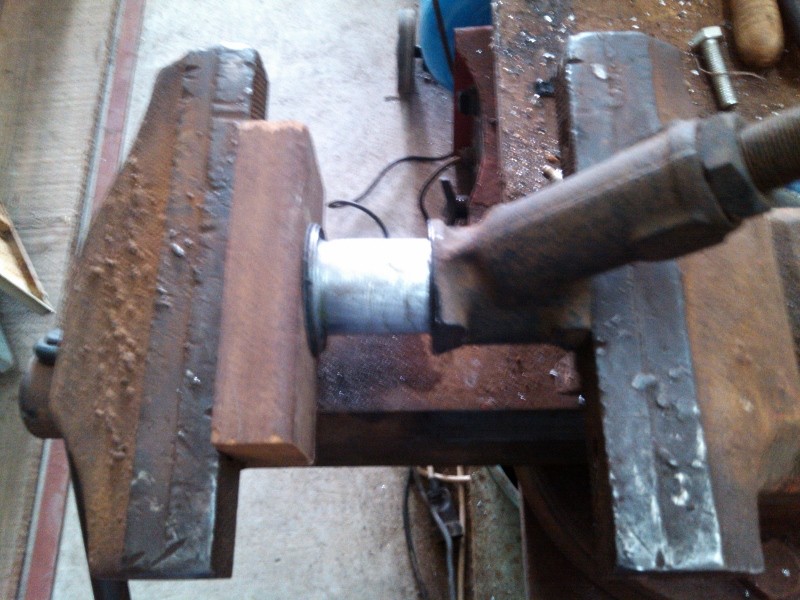

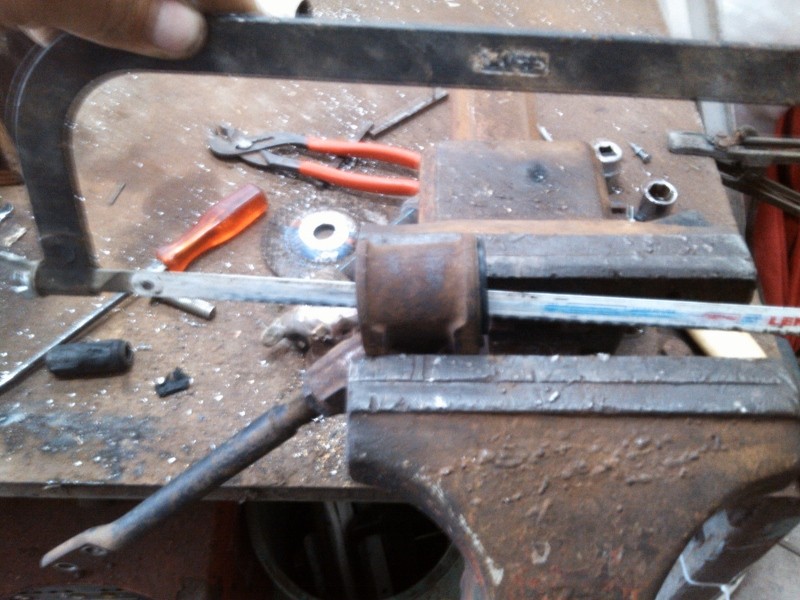

| Ça y est, ils sont montés , un peu de sueur pour les remettre, mais à enlever ça va. Les photos vont suivre.. Donc, en premier, j'enlève la partie du milieu qui s'en va très facilement, puis je coupe la partie extérieure du silentbloc, en essayant de ne pas couper las le tirant !!  Ensuite, on décolle ici, cette partie a tendance à rouiller et est "collé" au tirant:  Et après, ça vient tout seul !!  Pour le remontage, un peu d'huile à l'intérieur du tirant et sur le silentbloc et après on serre l'étau, à la fin, j'ai mis une douille de l'autre coté du tirant pour que le bout du silentbloc puisse sortir.  | |
