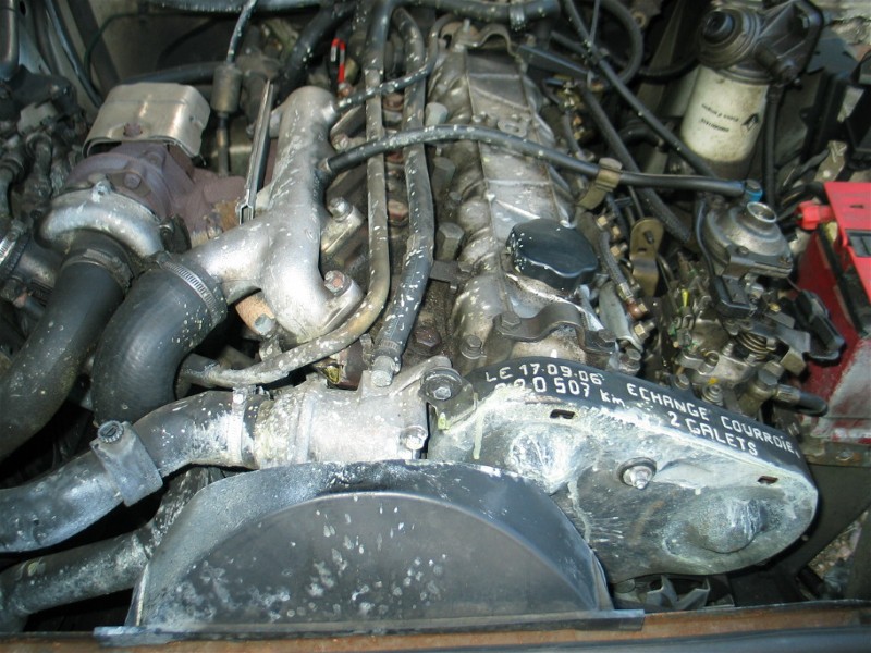

- Je viens de mettre en application une astuce (que m'a communiqué un collègue de travail qui a été mécanicien automobile) pour colmater une fuite d'un radiateur de LDR .
-Voyez donc plutôt les photos : une seule petite cuillère a été suffisante.
-Sur la R25 TD de mon fils.
Radiateur de LDR Ma_pre13
Les projections de LDR sont plus que flagrantes.
Radiateur de LDR 1_il_y10
J'ai rempli de LDR le bocal au niveau supérieur du tube en plastique.

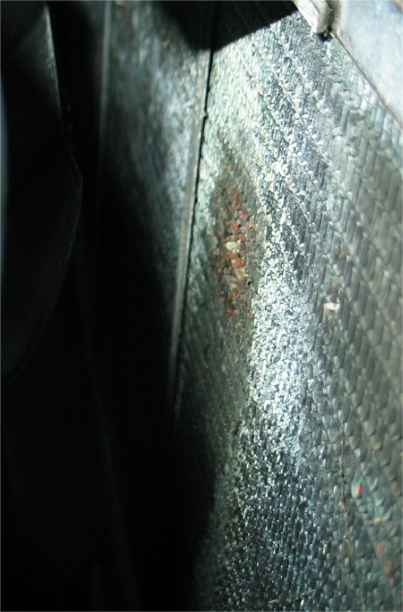

Le radiateur transpire par la fuite !
Radiateur de LDR 3_fuit10
- Une cuillerée à café a suffit.
Radiateur de LDR 4_le_r10
La fuite s'est colmatée.
Radiateur de LDR 5_fuit10
- Je viens de réaliser 1000km cette semaine avec le bouchon du bocal enlevé.
-Au début le niveau de LDR a certes baissé, mais très vite s'est stabilisé pour ne plus baisser maintenant.
Radiateur de LDR 6_nive10
- la plaie est devenue sèche.
Radiateur de LDR 7_plus10
- La semaine prochaine, je remets le bouchon sur le bocal de LDR.
