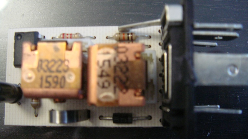

MErci,
Je l'ai retiré, et démonté, "juste pour voir". Il ne m'a pas l'air d'être en mauvais état, pas d'odeur, ou de trace de cramé. Mais bon je part aussi du principe que c'est un composant électronique. voici les photos

Je pense cependant que je vais aller m'en chercher un d'autant plus que je n'ai pas de multimètre ne serait-ce que pour tester. histoire de ganger du temps...

regarde plutot du coté des prises du comodo, ta centrale a l'air en bon état,
rebranche ta centrale sans le boitier, met le contact, et met un clignotant, puis l'autre, tu verras si elle fonctionne, si elle ne fonctionne pas, regarde les connecteur dans le comodo, il faut juste deposer le cache derriere le volant

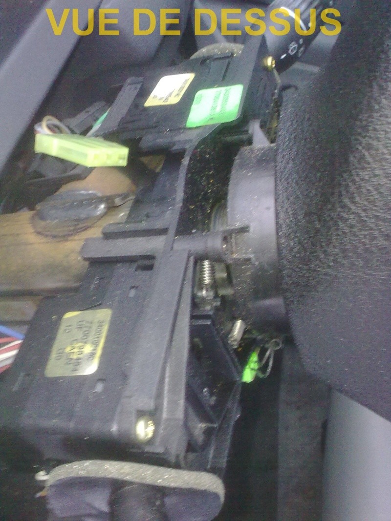

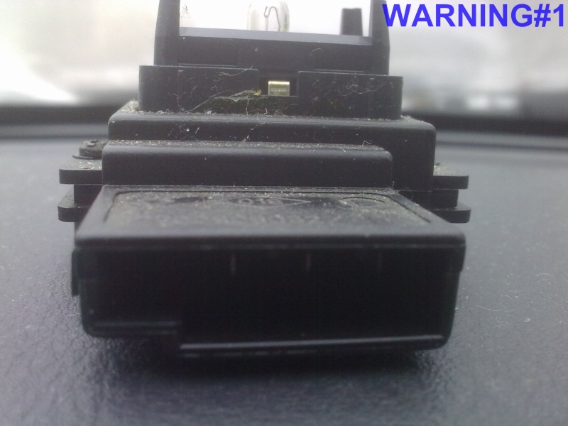

J'entreprends donc de démonter le bouton warning "pour voir", je l'enlève au coup de couteau (juste le bouton rouge), je coupe puis remets le contact et la tout remarche très bien (warning, droit, gauche) et pendant longtemps (5 min).
A ce stade, j'accusais déjà le bouton Warning, mais pendant qu'il était sur un des cligno latéral, tout c'est de nouveau coupé..... La loose
Et de là, plus rien, juste un seul "clic" du relais clignotant.

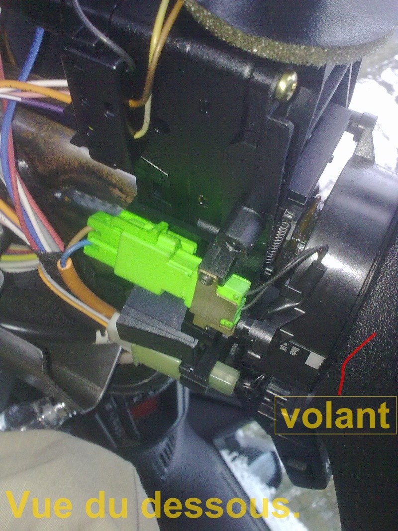

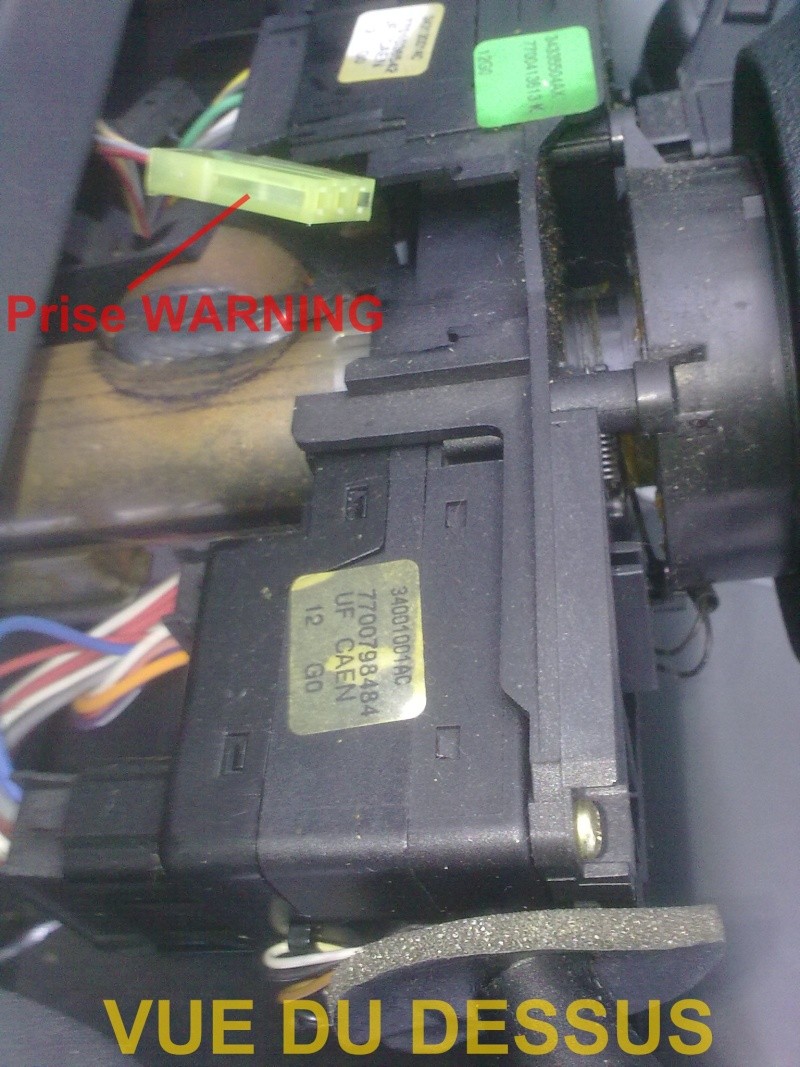

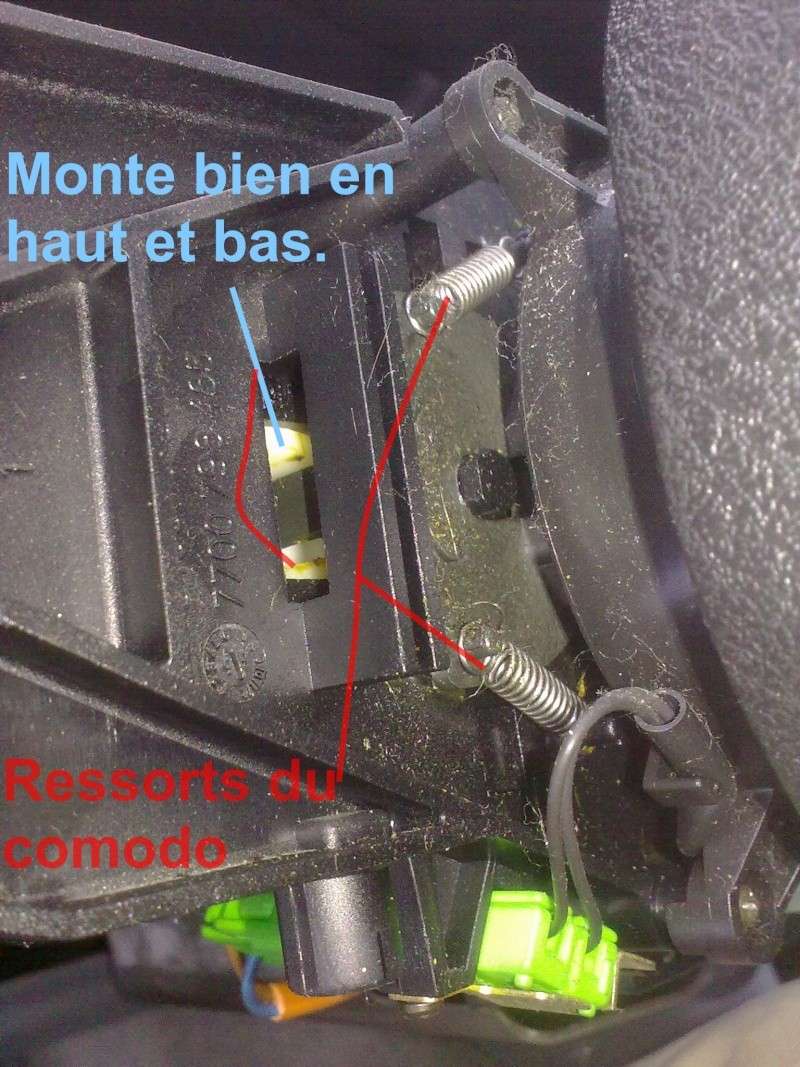

Je me lance donc dans le démontage, non sans mal, du cache volant (haut et bas) et je me suis arrêté là. J'ai pris des clichés car de là, je ne sais plus quoi faire, peut-être dévisser les 2 vis dorés, mais franchement, je ne peut pas me permettre de faire une boulette.
je vais donc poster les photos de mon "exploration", afin que vous me confirmiez la marche à suivre, pas à pas.
Le groupe bouton/interrupteur WARNING ne m'ont pas l'air en mauvais état, ci-joint, les photos :
PHOTO # 1
Plus de clignotant Warnin10

PHOTO # 5
Plus de clignotant Fiche_10
PHOTO # 6
Plus de clignotant Comodo10

Voila ! Si besoin, n'hésitez pas à reprendre les photos et au besoin de les annoter pour préciser les démarches à suivre.
MERCI beaucoup et d'avance.
Mike
Nombre de messages : 6658
Vos autos : Safrane 2.2 dt
Plus de clignotant Empty
MessageSujet: Re: Plus de clignotant   Plus de clignotant EmptyDim 20 Déc - 16:42
tout a l'air en bon état et on a des infos essentielles
tu as tout simplement le tempo electronique de la centrale qui est malade
remonte le tout,
ensuite remonte la centrale sans le boitier afin de pouvoir toucher les composants
met les clignotants ou les warning en route, de façon a ce que ça bloque, et a ce moment touche le petit CI qui est sur la platine de la centrale et les composants autour, (condensteur et resistances), et si c'est tres chaud, il ne te reste plus qu'a remplacer la centrale clignotante
Mike

Bonsoir Mike
vus le peux de composants , tu penses pas que le changement des composants lui reviendrais bcp moins cher ? ( 4 résistances ( les résistances ont l'air bonnes ) , 1 ic ( pas cher ) , 1 condensateur , et 1 diode zener )

si il s'y connait pas de souci, il peut remplacer les pièces une a une ça ne devrait pas depasser 5 euro

pour remplacer la centrale, il te faut exactement la même avec le même brochage

Ben compte rendu.....
Alors, j'entreprends d'appliquer les conseils cités plus haut, je met le contact, appuie sur l'interrupteur WARNING, qui reste allumé, et pendant ce temps-ci, je remonte les caches supérieurs/inférieurs du volant.
15 minutes plus tard !!!, je me dis qu'éventuellement le CI ou le condensateur doit être bien chaud.
Je touche donc avec mon index, et le retire aussitôt de peur de me le cramer !!! De toute façon, j'avais le doigt un peu gelé. Je le chauffe un peu à la bouche et retente le coup, je repose mon doigt sur le CI, et là ; je vois une étincelle sur le circuit imprimé (côté soudure). Et c'est reparti comme en 40 !
Tout remarche. Les WARNING qui étaient allumés sont repartis, des même que les clignos droit+gauche.
Qu'à celà ne tienne, je maintiens toujours mon idée de me rendre à la casse afin de m'en prendre un autre. Sur le trajet, aucun soucis de chez aucun soucis ; WARNING + GAUCHE + DROIT = OK.
Pas de bol, la casse est fermée.
A quoi cela peut-il être due ? Peut-être un faux contact ? Du jeu dans la connectique ? Je ne sais pas... Toujours est-il que dès que possible je m'en prend un ne serait-ce que pour avoir le cœur net.
Je viens aussi d'être confronté à un soucis qui aurait peut-être un lien avec le PB des clignotants... Mon PLIP marche 1/10 quand il s'agit de fermer la voiture. Il ne semble pas y avoir de PB de synchronisation, puisque pour ouvrir je n'ai aucun soucis, mais au moment de la fermer, je galère quelque soit la distance où je me trouve.
Je vais vraiment finir par croire que cette vague de froid ne présage rien de bon quant à la santé de mon vaisseau...
Merci pour vos avis...

Visiblement un problème de soudure.
Refais tes soudures ou change ce fameux relais.

attention par ces temps froids, les moteurs de fermeture/ouverture fonctionnent difficilement, il faut mettre du wd40
Nicotin a raison, refait simplement les soudures a l'aide d'un Fer a souder et d'un bout de fil d'etain
