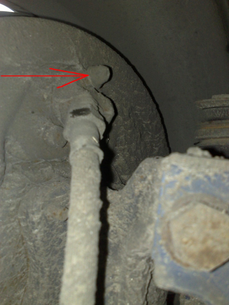

Aujourd'hui je voulais m'attaquer aux freins de ma 25 TX (système de frein à disque à l'avant, tambours arrières).
J'ai déjà poncé les disques et dégraissé les plaquettes. Maintenant j'aimerais faire une purge des freins. On m'a vaguement expliqué, qu'il faut faire une purge en X (AVG-ARD-AVD-ARG). Donc, il faut désserer la vis de purge, enfoncer la pédale, laisser couler un tout petit peu et resserer en maintenant la pédale enfoncée ?
Autre chose, quelqu'un pourrait me situer précisément ces vis de purge ? (Avant, et arrière)
Merci d'avance.

voila a quoi ça ressemble a l avant gauche
Purge des freins 13122010

je ne sais pas si ça a une grande importance, mais le sens de purge c'est ard>avg>arg>avd
j ai toujours fait comme ça, et jamais de soucis....

moi je fait l'ard>arg>avd>avg , de plus sur le purgeur il faut (si t'en a un se qui evite de laisser couler le loockeed parterre) un tuyau que tu emmanche sur la purge et plonge l'autre extrémité dans un récipient ou t'aura versé un peu de loockeed comme cela quand en pompant a la remonter de la pedale de frein tu aspirera du loockeed et non de l'air , autre précaution bien vérifier que ton bocal de loocked soit remplie
