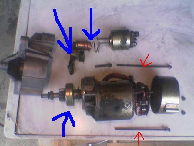

MessageSujet: Re: demarreur   demarreur EmptyDim 18 Oct - 10:02
voila en bleu ,les points dont parle mike!
ce n est pas en démarreur de safrane , mais le principe est le meme
demarreur Demare11
